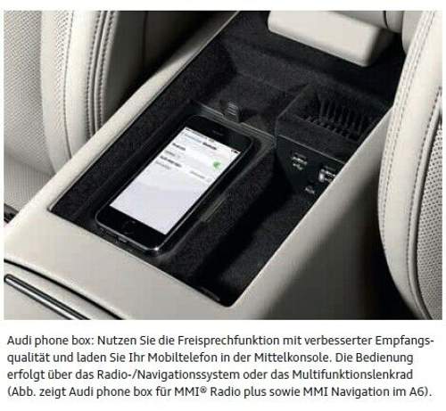

In dem Link: http://www.audi.de/.../summary.mediathek_infolayer.MVTV9ZC.html steht u. a.: „Lademöglichkeit über USB-Anschluss und in Verbindung mit MMI Navigation plus mit MMI touch über Wireless Charging (Qi-Standard)“ Was stimmt denn nun, laden via USB oder Qi-Standard?
Ich habe das WDC Businesspaket mit Audi connect und Audi phone box sowie MMI Navigation plus mit MMI touch.
Welche Aussage gilt nun? Laden via USB oder Qi-Standard?
Meiner ist aus 01.2016 und kann es definitiv nicht, trotz obiger Ausstattung. Ich kann mir nur vorstellen
das es jetzt nach dem zweiten Fl geht das ab sofort zu haben ist.

Wie ich schon schrieb, wurde mein A6 in 07/2015 Modelljahr 2016 mit der Audi Phone Box aus dem WDC Businesspaket in Ingolstad ausgeliefert. In meinem Verkaufsprospekt mit Stand April 2015 (siehe Auszug Bild) wird die Aussage getroffen. Auch ist kein USB-Kabel zu sehen und dies konkludent zu der getroffenen Aussage. Somit müsste ja eine Laden des Handys Samsung S6 Edge via Qi-Standard ohne USB-Kabel gegeben sein.
Phonebox
Da und auch in der damaligen Preisliste steht aber nichts von drahtlosem Laden á la Qi. Du hast lediglich den (falschen) Schluß gezogen.
Wenn das so wäre bzw. ist, würde das für mich unter Verbrachertäuschung laufen. 😠
