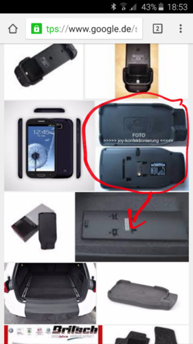

Für Fotos is es jetzt leider zu spät... hab mal nen anderes angehangen. Das eingekreiste kommt Auf die Vorrichtung. Das S6 edge ist leider 1cm zu groß. Wenn man es schräg rauf legt lädt es zwar, aber rutscht beim Gas geben runter... is ja nicht Sinn der sache. Vllt gibt's ja bald ne größere schale... Die Teilefrau meinte das hatte sie schon öfter , dass die Handys nicht rauf passen...
2015-06-02-18-57-44
So wie ich das verstanden habe, geht es bei diesem Adapter, der anstelle einer Handyschale seinen Platz findet, um ein Teil für VFL mit Handyvorbereitung in der MAL.
Da es beim FL aber garkeine Möglichkeit mehr gibt, das Handy wirklich analog mit dem Fahrzeug zu verbinden, kannst du nur über USB- Laden.
Du könntest beim FL allerdings einfach eine qi-Ladestation mit USB-Anschluss in die MAL legen und das passende Endgeräte drauf legen.
Über die Teilenummer am Anfang dieser Seite, gibts Bilder.
Solche ladeschale kann man sich auch im VFL Reinlegen... 12V anschluss ist ja unter der Armlehne. nur da ist denn wieder das Problem, dass das Handy beim Fahren verrutscht...
hier gäbe es eins mit Gummibeschichtung...
Ja, aber die elegantere Lösung ist natürlich der Adapter, vorausgesetzt das Handy passt rein :D
