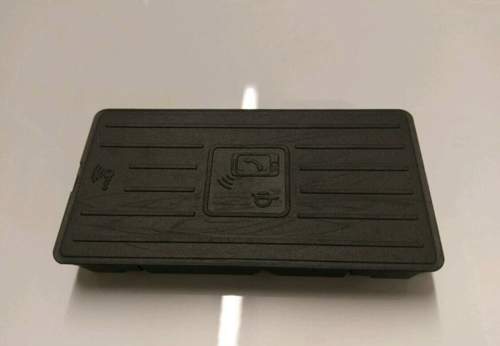

Ich greife hier das Thema nochmals auf:
Ich habe folgende PhoneBox in meinem A6 (Bild 1)
Ich würde gerne wie in Bild2 und Bild3 die Qi Ladeplatte verbauen. Geht das einfach so?
Sind die benötigten Stecker vorhanden oder ist das Vorhaben nich so einfach möglich?
Vielen Dank und Gruss

Da schließe ich mich direkt auch mit dran... Ich habe einen A6 4g aus 08.2015 mit Phonebox aber ohne Induktives Laden wie Sworn_Enemy.
Nun würde ich entweder die originale QI Ladestation nachrüsten.
Wenn das nicht geht, warum auch immer würde ich mir selber was bauen.
Habe eine QI Spule und diese passt unter meine Originale Gummimatte in der Phonebox. Nun brauche ich dafür 5V.
Es gibt ja zwei USB Anschlüsse in der Phonebox und diese würde ich dafür anzapfen. Nur wie komme ich da ran ??
Kann man dieses Plastikteil in dem die USB Buchsen sind einfach rausnehmen, oder muss dafür die komplette Phonebox raus ? Wenn ja, wie ?
Die Phonebox bekommst du nur ab, wenn du die Mittelkonsole aus baust.

1st-Tatanka
Hab nun eine andere Möglichkeit gefunden... Da mir der ausbau der Mittelkonsole zu aufwändig und wegen des Wetters auch zu "usselig" war , habe ich ein altes QI Ladepad (welches ich noh im Schrank rumliegen hatte) auseinander genommen und erstmal die Matte in der Mittelkonsole mit der Spule bestückt. Dazu die kleinen Gummistege unter der matte mit einem Cutter entfernen und mit 2 Komponentenkleber festkleben...
Dann habe ich den hinteren Ausströmer samt dem Plastik drum herum ausgebaut um von hinten an die Kabel zu kommen...
Nun mit einem "Stromdieb" einen Spannungswandler (von 12 auf 5 V) an die Kabel des Zigarettenanzünders angeschlossen (Sicherung nicht vergessen).
Der Spannungswandler aus dem Grund, da meine (wie auch die meisten) Pads mit 5V (ursprünglich wegen USB) betrieben werden.
Der Ausgang des 5V Spannungswandlers mit der Elektronik des QI Ladepads verbinden (Lören, Stecker etc, was euch genehm ist).
Dann habe ich in der MAL wo die Gummiatte liegt ein kleines Loch gebohrt um die Kabel von der Ladespule richtung hinteren Ausströmer zu verlegen und mit dem ganzen rest (Elektronik) zu verbinden.
GANZ WICHTIG !!!!!! Erst schauen wo ihr Bohrt, da genau darunter das Steuergeröt für die Signalabgreifung vom Handy liegt...
Nun alles in umgekehrter Reihenfolge zusammenbauen - Fertig.
Die QI Ladespulen gibt es bei diversen Onlinehändlern für paar Euro....
Das ist für mich un die Sauberste und schönste Lösung da keine Kabel rumliegen oder die USB Ports durch externe QI Ladepads "versperrt" werden - Ja ich bin da eigen :D :D :D
Trotzdem Danke an alle die mir Tipps und Vorschläge geschickt haben, im Endeffekt hat mich das nur dazu bewegt doch wieder ein wenig zu basteln, was ich beim 4g erstmal nicht wollte da zu neu etc :)
Alle Arbeiten geschehen natürlich auf eigenes Risiko.
