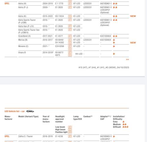

H7 Led von Philips jetzt legal.
Der Astra K ist seit neuestem gelistet:
https://www.philips.de/.../mokka.html
121 Antworten

Weiß jemand ob das beim astra k 2019bj ohne Adapter funktioniert?
am 6. November 2023 um 11:19
Hat jemand zusätzlich Erfahrung gemacht mit H1 Fernlicht von Osram? Canbus auch erforderlich?
@ooheyoo
Die Sets haben eine ABE entweder mit oder ohne Adapter (je nach Hersteller). Demzufolge sind die Adapter zu verbauen oder eben nicht.
Hallo, ich habe mir nochmal die liste angeschaut wegen der kompatibiliät und finde beim Astra K nur die H1 Led's gefunden dabei wurde hier doch gesagt das es auch die H7 fürs Abblendlicht geben soll hat jemand einen link dazu ?
