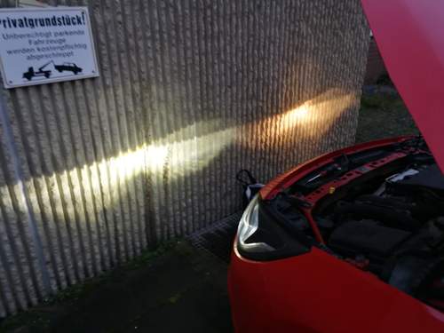

So, die Ultinons sind eingebaut. Wunder darf man nicht erwarten. Eventuell muss ich die Scheinwerfer vermessen lassen. Die Grenzen sind genauso wie vorher, die Linse gibt diese halt vor.
Das Licht ansich ist aber besser. Die Bilder können falsches vermitteln.
A: Die NB 100Silver waren/sind 4 Jahre alt.
B: Die Kamera ist nicht die Beste (Huawei P10)
Das Licht auf der Strasse ist besser aber versumpft wie Xenon auf Nasser Strasse. Nachrüstlösung...Auf Trockener Strasse wirds bestimmt besser aber die finde ich hier grad nicht.
Wer wie ich über eine Gute Nachtsicht verfügt wird wenig Gravierende Unterschiede merken. Klar ist das Licht anders weil Heller, andere Farb Temperatur, ein modernes LED Licht wird nicht daraus.
Gruß, Alex
1
2
3
Ein Foto vom Handy ist meist nicht so der Bringer und du wirst auch mit den normalen H7 eine ausgeleuchtete Straße bekommen. Das liegt schlich an der Automatik der Kamera.
Erst wenn du 2 Fotos mit identischen Einstellungen machst (ISO, Blende, Verschlusszeit) sieht man ggf einen Unterschied in der Helligkeit.
Bei der Lichttemperatur (Wand) sieht man das durch den Weißabgleich.
Ein Huawai P10 macht für seine Zeit sehr ordentliche Bilder.
Ich hatte eins gehabt!
Handyfotoproblem besteht generell.
Egal wie gut die Kamera ist.
Um Manuelle Verschlusszeiten und Wissen darüber kommt man für brauchbare Fotos nicht umher.

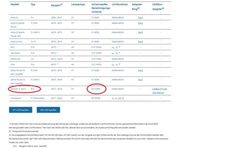

Hallo zusammen, noch Rückfrage bei Philips wurde eingeräumt, das die in der Liste und ABG angegebe Scheinwerfernummer 18335 falsch ist. Es müsste die 18334 sein. Die Nummer wir demnächst in der Liste und ABG geändert. Bist dahin ist die Verwendung leider nicht legal.
Is mir jetzt sowas von egal.
Aber ich komme bei E9 11835 auf folgenden Artikel -> HELLA 1LL 354 829-031 Halogen-Hauptscheinwerfer - links - für u.a. Opel Astra K Sports Tourer (B16)
Leuchten-Bauart: Halogen
Prüfz.: ECE / E9 11835
Nennspannung: 12 V
Lampenart: H7/H1
Leuchtefunktion: mit Abblendlicht / mit Tagfahrlicht (LED) / mit Positionslicht (LED) / mit Blinklicht (LED) / mit Fernlicht
Was also ist denn falsch daran , ich habe ja genau diesen Scheinwerfer im Auto.. kopfkratz
Siehe Bild ... Philips Kompatiblitätsliste
mit der ECE / E9 11834 komme ich übrigens zum rechten Scheinwerfer :D :D D:
Fazit -> Links darf man einbauen , rechts nicht oder was willst du damit sagen ?
Liste
Ich wollte die Information einfach nur teilen. Was man daraus macht ist jedem selbst überlassen
Auf einem Scheinwerfer hab ich beide Nummern und auf dem anderem nur die 18334
Dann gehste mit dem Polizist zur Kontrolle eben an den Scheinwerfer mit der 35 wenn du Pupengang hast.
Problem erledigt ;)
Ist übrigens bei anderen Fahrzeugen auch so.
E1 2820; E1 2821 Astra J links und Rechts
So weit mir bekannt weder bei Polizei noch Tüv Probleme deswegen.
Der meiner Frau hat auf beiden Seiten die 11834.
Das ist auch die, die am weitesten verbreitet ist.
Habe ebenfalls inzwischen die Bestätigung von Phillips das die AGB geändert wird.
Es wird die 11834 eingetragen.
Ob die 11835 bleibt kein Ahnung.
Geht auch nicht um die einprägung auf dem Scheinwerfer sondern um die auf dem Aufkleber Aussage von Phillips.
Dort steht meistens die selbe drauf wie auf der anderen Seite.
Interessant. Auf den Aufklebern steht bei beiden Scheinwerfern die 11834 drauf. In den Gehäusen sind die Nummern unterschiedlich geprägt. Da wart ich noch bis die AGB geändert ist.
Lustigerweise reden wir aber über den gleichen Scheinwerfer. nur halt linke und rechte seite ;)
Schon cool oder?
Das mit den Einprägungen wird eher Herstellerspezifisch sein.
Bei Hella ist definitiv eins die Rechte und und das andere die linke Seite ;)
