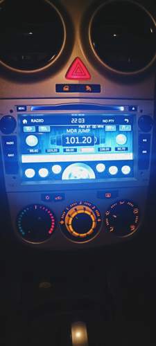

Warum machst du nicht ein Bild vom kompletten Gerät von vorne, vielleicht kennt es hier jemand oder man benutzt die Bildersuche.
Anbei ein Foto von dem Gerät. Es müsste ca. 5-6 Jahre alt sein.

@Kikoleo
Miss mal die Spannung zwischen innerem Leiter und Schirmung des Antennenkabels/-steckers am Radioausgang. Mit aktiver Phantomspeisung müssten da dann ca. 12V anliegen.
Die Stromaufnahme des Antennenverstärkers kannst du zwischen dem Innenleiter des Kabels zur Antenne und dem Innenleiter am Radioanschluss bzw. Phantomspeiseadpater messen. Sollten so 30-60 mA sein.
