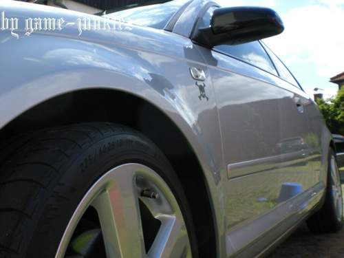

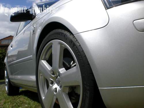

Ich park seit 5 Jahren "Laterne". Regelmässig (alle 2-3 Monate) ein wenig Wachs aufgebracht und der Lack glänzt wie bei der Abholung.
Mal schauen, vielleicht bekomme ich den neuen Blockartikel bis heute Abend fertig, geht in dem Artikel um Lackaufbereitung -> Schwarz von Profi aufbereitet vs Silber vom Laie aufbereitet. Sind ne Menge Bilder und ein Video das den Profi bei der Arbeit zeigt !
Viele Grüße
g-j🙂
5 Jahre alter Lack, noch nie mit schleifmittelhaltiger Politur behandelt, handgewaschen, mit Petzolds Wunderknete gereinigt und dann gewachst :

Ich benutze diese,
jetzt seit circa 2 Jahren ! Schaut immer noch recht sauber aus die Knete. Benutze sie allerdings nur auf dem hangewaschenen und abgelederten Fahrzeug. Als "Flutschflüssigkeit" nehme ich warmes Wasser mit einem Spritzer "Audiwaschwax". Nehme die Knete nur, wenn ich anschließend Wachs auftrage.

Besser ist das,
sicherlich spielt auch die Art des Vogels und seine Ernährung mit eine Rolle, scheißt Dir der richtige Vogel zur richtigen Zeit aufs Auto, hat die Klarlackschicht einen Schlag weg. Habe bereits einige Lackdefekte durch Schiss gesehen. Ich selbst versuche täglich mal übers Auto zuschauen und entferne notfalls mit Tempo und Spucke.
