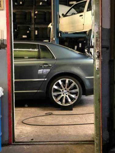

Themenstarteram 11. März 2020 um 17:07
Jaa ist mein kleiner dicker:)
Äähmm Original

Finde die Tomason Optisch Nice,die würde ich zum EK bekommen:)
Hat jetzt auch 20zoll ProLine Felgen drauf.
Was kostet dich denn der Komplettradsatz wenn ich fragen darf?
Gefallen muss es dir natürlich....
Themenstarteram 11. März 2020 um 17:49
Ca1100,- +/-
Das stimmt,die Megaras sind nicht so meins.. Geschmäcker sind verschieden
Sorry, aber ProLine passt irgenwie zum verbastelten Zustand des Autos...
Jetzt gibst Du Dir so viel Mühe das Auto wieder hinzubiegen... und verhunzt es wieder mit den Felgen...
Bringe den Armen besser wieder in den O-Zustand .. EK hin oder her..
Oder quäle uns nicht mehr mit Zubehörfelgen, immer wenn ich so etwas sehe, tut mir das Auto leid..
Es gibt so schöne Originalgelgen..
Gruss
Gerhard
