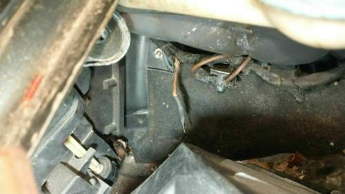

Ich hab mir das Foto von deinem Massekabel nochmal angeschaut, das runterhängende Kabel gehört an den Stehbolzen daneben. Da hast du offenbar eine Mutter verloren
Massepunkt-foto
Luefter-massepunkte
Nene hab's da nur mal abgeschraubt um zuschauen wie da der Massepunkt aussieht😉
Das weiße an der Isolierung schaut bisschen komisch aus als wenn da das Kabel mal eingeklemmt war, Massekabel ist aber wieder fest am Punkt verschraubt.
Fakt ist der Vorbesitzer oder wer auch immer war schon mal dabei Wasserkasten/Massepunkte Kofferraum (Kabelbruch Heckklappe) Steuergerät für RDKS wurde auch schon mal getauscht (Teil vom Verwerter)
Frontscheibe wurde auch schon mal getauscht und Saumässig eingeklebt..hab ich auch erst gesehen als ich die A Säulenverkleidung (Fahrerseite)abmachen wollte.

Kabel im Waseerkasten hat nicht geschadet die neu zuverlöten,am Ende waren es doch die Steuergeräte von den Lüfter'n
