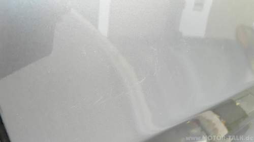

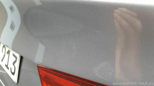

Ich hatte meine X5 mit Entfall des Schriftzugs bestellt. Leider war dieser bei der Auslieferung (Abholung in München) doch vorhanden.
Im Zuge des Wechsels der Winterreifen sollte nun der Schriftzug bei meinem Händeler von den beiden Türen sowie der Heckklappe entfernt werden. (Das kleine M durfte ran bleiben).
Mit erschrecken musste ich nach dem Empfang meines X5 feststellen, dass er an den besagten Stellen total zerkrazt wurde (siehe Bilder, leider ist die Qualität nicht wirklich gut).
Es wurde nicht nur der Klarlack zerkratzt, sondern auch der Lack ansich.
Nach Reklamierung beim Autohaus wurde mir gesagt das sie das mit Smart Repair, reparieren wollen. Was meint ihr dazu?
Das Fahrzeug wurde privat gekauft, nicht geleast. LNP 102000Euro. Muss ich das akzeptieren? Was würdet ihr machen.

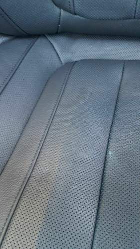

2. Ich habe Komfortsitze mit Leder Dakota und Sitzbelüftung drin. Leider ist auf der Sitzfläsche das Leder jetzt schon "abgewetzt" und "beschädigt", die lapidare Aussage des Händlers... das ist normal, aufgrund der Sitzbelüftung (das Leder ist da nur sehr dünn) und der heutzutage getragen Jeans...

Mit "smartrepair" sollte man das hinkriegen und hätte ich keine Bedenken - Resultat muss einfach stimmen.

Also die Kratzer sehen meiner Meinung nach recht fein aus. Könnnte mir vorstellen, dass man das mit einer reinen Politur wieder hinbekommt. Mit der Poliermaschine sollte sich dann aber auch jemand auskennen, sonst sind am Ende die Kratzer weg aber alles voller Hologramme ;)
Die Bilder zeigen den Zustand nach dem polieren, dass wurde im Autohaus schon probiert...

Die Kratzer sollten bedenkenlos nach Smart Repair verschwinden.
Ich hatte anfangs auch Probleme bei dem Empfang meines F 15 in München. Letztendlich hat das Auto viel gekostet und du solltest es mit einem guten Gewissen auch fahren können! Lass dir nichts anderes einreden und bestehe drauf diese Fehler zu beheben! Wenn ein anderes Fahrzeug diese Probleme auch haben sollte, ist es kein Grund das du diesen so akzeptieren musst!

Ich gehe auch davon aus, dass ein "Lackspezialist" mit entsprechender Politur und sanftem Reiben wieder auf die Reihe bekommt, aber stinken würde mir das auch.

Anbei das Foto des Leders auf der Sitzfläsche, nach 2Monaten und 5000Km. E's ist bis jetzt nur eine kleine Stelle, aber wie soll das nach 3Jahren aussehen?
Mein Verkäufer hat mir damals von hellem Leder mit Belüftung (Perforation) dringend abgeraten. Zum Glück hab ich drauf gehört, es ist schon ohne Perforation sehr pflegeintensiv, aber immerhin wirds wieder weiss (Jeansverfärbungen).
Da wäre ich auch etwas angefressen, da dieser Fleck mit dem üblichen Erklärungsmuster "ist ja ein Naturprodukt:rolleyes:......Muhhhhhh-Kuhhhhh!" nichts zu tun hat. Diesen Fleck hätte der Bezieher merken müssen und versuchen diesen an einer weniger sichtbaren Stelle zu bringen bzw. von Anfang dieses Leder für dieses Kfz. in diesem Preissegment nicht zu nehmen.
Aber, versuche doch mit einer entsprechenden Lederfarbe bzw. BMWä sollte dies tun, den Fleck zu "übermalen" bzw. farblich auszutupfen.
Kody
Es gibt "Leder Heiler" (z.B. von Swizöl") welcher solche Stellen wieder perfekt aussehen lässt. Leather Healer Ist keine Schuhcrême und daher nicht abfärbend. Bei Swizöl lässt sich diese Essenz auch mit einem Ledermuster genau anmischen, so dass kein Unterschied sichtbar ist. Die BMW WS würde ich da nicht ran lassen
Du hast recht, mir ging es darum, falsch dabei etwas schief läuft, wird BMWä erst recht alles abwiegeln. Aber, es ist richtig, an diese Sache sollten nur Profis ran.
Ich bin mir sehr sicher, dass man eine Smart-Nachlackierung sehen wird wenn der Wagen in der Sonne steht. Ebenso wird man eine komplette Nachlackierung sehen wenn er in der Sonne steht. Es fällt dann eine andere Schattierung im Vergleich zum Rest des Fahrzeugs auf.
Bei der kompletten Nachlackierung gibt es zwei Fälle:
1. Die Teile werden im angebauten Zustand nachlackiert. Dann wird man beim genauen Hinsehen Spritzränder an den Kanten und Fälzen sehen. Vereinzelte Staubeinschlüsse und kleine Unregelmäßigkeiten im Klarlack gibt es noch gratis oben drauf.
2. Die Teile werden abgebaut und komplett neu lackiert in einem eigens dafür vorgesehenen Lackierraum. Die Farb- und Schattierungsunterschiede wirst du in der Sonne aber trotzdem sehen wenn der Wagen ungünstig im Licht steht.
Der Freundliche wird das aber nicht bestätigen. Sehen wirst du es erst dann wenn du deinen Wagen zurück erhälst.
Ich habe dies leider schon mehrfach selbst erlebt.
Manchen Leuten ist das aber scheinbar auch egal, oder sie haben keinen Blick dafür.
BMW München hat ein top Team im Werk. Sie sind mit die einzigen die Smart-Repair so ausführen können, dass man die Nacharbeit auch in der Sonne "fast" nicht sehen kann. Ev. versuchst du es dort einmal.
