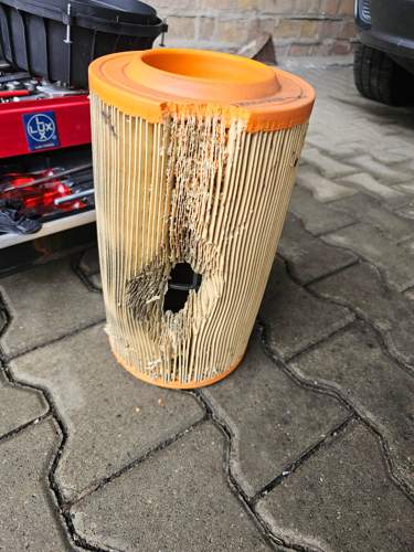

Ein Update,
Ich habe gestern das Womo aus der Halle geholt, den LMM habe ich schon länger gewechselt.
Bin auf gut Glück zu Fiat gefahren um Termin abzuklären.
Der gute Mann vor Ort hatte Zeit und ließ per OBD das Fahrzeug aus.
Ausser kleine Fehler die auf Unterspannung zurückzuführen sind,keine Probleme.
Aber der LMM war defekt aufgrund einer Maus. Die sich, da kann ich nur vermuten, auf dem Gelände der Werkstatt Zutritt verschafft hat.
Siehe Bilder.
Sie hat sich nirgends sonst durchgelesen.
Keine Beschäftigung keine Löcher. Die ist, anders kann ich es nicht nachvollziehen über den Ansaugstutzen vom Luftfilter reingekommen.
Das Womo läuft einwandfrei.
So sollte es dann hier gewesen sein.

Danke für das Update und toll, dass Dein Fahrzeug (vor Saisonbeginn) wieder läuft! Kann gut verstehen, dass Du erleichtert bist aber dich gleichzeitig im Stich gelassen fühlst.
Und gut, dass es am Ende eben doch nicht so war, wie es Anfangs den Anschein gemacht hat (was mal wieder zeigt, wie schnell man sich die Köpfe heiß reden kann). Da hast Du ja richtig Glück, dass die Maus keinen weiteren Schaden angerichtet hat! Wie seit ihr denn darauf gekommen, bei dem Filter nach zu sehen?
Um den LMM zu wechseln muss das Luftfiltergehäuse raus.
Da habe ich die Misere gesehen und auch gerochen.
Alles auseinander gebaut und Sorgfältig gereinigt.
Neuer LMM und Filter eingebaut. Mit OBD2 gerät Fehler gelöscht.
Motor lief sauber.
Im Anschluss noch Öl mit Filter gewechselt.
Jetzt steht noch Tüv in diesem Monat.
Dann kann die Reise wieder beginnen

Das ist nicht die erste Maus in einem Ducato Luftfilterkasten. Ich habe bei einem Kundendienst mal eine Maus mit Luftfilter rausgezogen, da Sah der Luftfilter aber nicht so zerfressen aus, nur alles war voll mit Nüssen. An deiner Stelle würde ich die Ansaugleitung vom Turbolader entfernen und mit dem Endoskop die Schaufeln anschauen. Nicht das der sich was rein gezogen hat.
