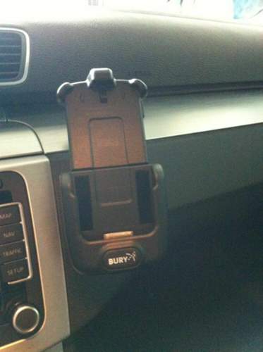

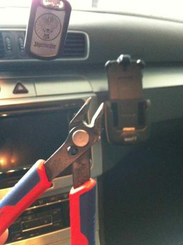

Hallo Leute, ich hab einfach mal getestet.....
Die Ladeschalen von VW sind ja von THB (Bury), bei VW war mir die fürs Iphone 4 zu teuer, da ich ne PFSE habe ist die ja wirklich nur zum laden.....
Also mal die Bury bestellt, ca 38€!

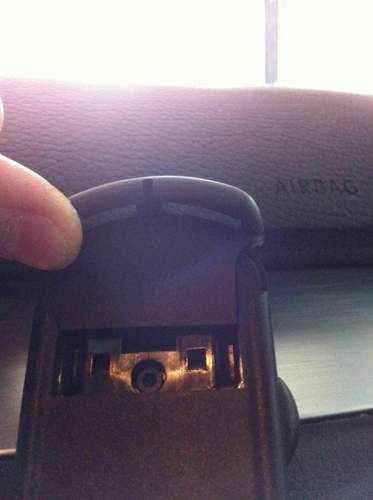

Dann verglichen, passt nur mechanisch nicht! Die von VW haben zwei Kerben, weil die VW Halterung 2 Nasen hat. Also einfach die 2 Nasen abgeschnitten und die Bury passt in die VW Halterung.
Sie lädt auch das Handy! Getest allerdings nur mit der neuen UMTS PFSE Box!
Wenn man, wie ich, von der FSE auf die PFSE umgabut hat, kann man auch noch den freien Antennenanschluß der Halterung mit einer Scheibenklebeantenne nutzen, die original Antenne ist ja an der PFSE.....
Alles weitere sollten die Bilder erklären!

Es funktioniert die beiden Plastik-Nasen am Halter habe ich entfernt jetzt passt es in die Halterung und läd das Handy wie gewünscht! Bilder folgen Morgen. ;)
Sooo ... nochmal eine Rückmeldung nach 3 Stunden Fahrzeit ... die Schale funktioniert mit der Vorbereitung von VW zumindest bei mir doch nicht zuverlässig. Manchmal geht es manchmal nicht.
Ich dachte erst der Trick wäre das das Handy vor dem Schlüssel eingeschoben sein muss, das funktioniert zwar häufiger als sonst, ist aber auch nicht zuverlässig.
Keine Ahnung ob es vieleicht an der Schale selber liegt. Ich werde die Bury Baseplate bestellen und es umbauen dann bin ich wenigstens sicher woran es liegt.
Bilder werde ich morgen trozdem einstellen so kriegt Ihr zumindest mal einen Eindruck wie groß die Schale ist usw. Mir gefällt die Schale bislang trozdem sehr gut nur die neue Baseplate muss her.
Hier wie gewünscht ein paar Bilder.
Aber wie gesagt bei mir steht noch eine Umrüstung der Vorbereitung / Baseplate von VW auf das System 9 an, da es so noch nicht zuverlässig geht.
Die Schale ermöglicht bei der FSE LOW nicht die Bluetoothfunktion ich habe mitlerweile PFSE nachgerüstet, deswegen sind die Funktionen auch im Display zu sehen. Spotify scheint Probleme mit A2DP zu haben deswegen die unterschiedlichen Interpreten auf dem Handy und der MFA.
Jetzt zur Schale selbst ich finde Sie optisch wirklich vernünftig gemacht, wirkt sehr robust und lange nicht so dick wie die alten Nokia Schalen (Wobei das warscheinlich auch am dicken Handy lag...). Das einzige was mir mehr oder weniger Sorgen macht ist das der Plastikknopf hinterm Handy, der fürs Einrasten zuständig ist, dieses auf Dauer zerkratzen wird. Dafür ist und bleibt das Handy nunmal ein Gebrauchsgegenstand. Eine Hülle oder das Flip Cover könnt Ihr mit diesem Halter nicht verwenden.
