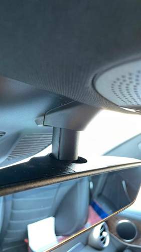

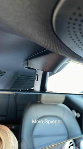

Dann noch was, schaut euch mal meinen Innenspiegel an. Zum Vergleich der Spiegel aus einem anderen GLC.
An Anfang hieß es dass es vielleicht so gewollt ist. Ich bin fast aus alles Wolken gefallen. Bis dann der Meister kam und nen neuen Spiegel bestellt hat der nach vier Wochen immer noch nicht da ist...
