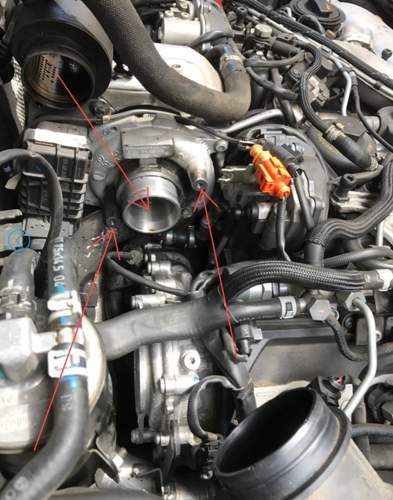

Moin Zusammen,
mein dicker (A& BJ.2010 3.0 TDI) pfeift auch seit ein paar Wochen, hat jetzt 270Tkm auf der Uhr. Das Pfeifen kommt nur bei Volllastbeschleunigung so ab ca. 2500Umdrehungen. Laufen tut er aber ganz normal und in der Werkstatt war er auch nicht. Denke mal das ist eher alters bedingt...
@Atomickeins schrieb am 20. Mai 2020 um 10:43:10 Uhr:
Du könntest mal die Ladeluftstrecke mit Druckluft abdrücken und nachschauen ob es dann irgendwo raus bläst.
Hat zufällig jemand ein Schaubild der Ladeluftstrecke oder nen Tipp wo man ganz geziehlt nachschauen kann. Ist da eher ne undichtigkeit im Unterdruckbreich, also vor dem Lader? Das könnte dann auch erklären weshalb ich keinen Leistungsverlust merke. Oder eher im Überdruckbereich, also nach dem Lader...
Danke und Grüße
Chris
Vor dem Lader ist ja kaum was an Strecke, das hat man schnell überprüft. Am Lader selbst verliert der Pulsator (Schlauchanschluss vom LMM kommend) schon mal eine Schraube, dann ist der Flansch auch undicht. Siehe Bild (rote Pfeile).
Ashampoo-snap-mittwoch-15-juni-2022-12h2m52s
@Atomickeins schrieb am 15. Juni 2022 um 12:04:59 Uhr:
Da hatte ich schon mal eine verloren, sind jetzt aber noch dran und fest.
Ich werde das einfach mal beobachten ob es lauter wird.
Besten dank und viele Grüße
Chris
Gern geschehen, mir ist noch was zum Schaubild der Ladeluftstrecke eingefallen, bei 7zap findet man zumindest was Ähnliches:
https://audi.7zap.com/.../
Das ist von jetzt auf gleich aufgetreten? Auf der Ansaugseite könnte ich mir noch eine fehlerhafte Montage des Luftfilters vorstellen. Besser gesagt des LLM Gehäuses in das Luftfiltergehäuse. Der große Dichtring wird wohl relativ oft falsch und ungefettet eingesetzt. Vielleicht hat sich da ein Spalt gebildet, der diese hübschen Geräusche macht.
Auf der Druckseite kann es natürlich jede Schlauchschelle bzw. jede Verbindung sein. Ein leichter Leistungsverlust ist ja auch nicht direkt spürbar. Ähnlich wie mit Bremsen, man weiß erst wie sehr die verbauten am Ende gewesen sind, wenn neue Scheiben und Beläge verbaut wurden. :-)
