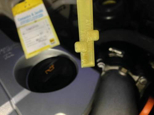

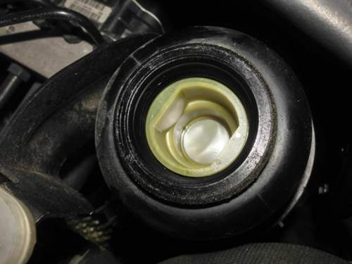

Moin.
Meiner hatte die Tage auch damit angefangen.
Kleine Ursache, große Wirkung. War zu wenig Servoöl drin. Leider wird das wohl nicht über einen der 1000 Sensoren überwacht.
Habe ca 75ml nachgefüllt, seitdem ist Ruhe. Werde da jetzt mal den Verbrauch beobachten.
Img-0181
Img-0179
