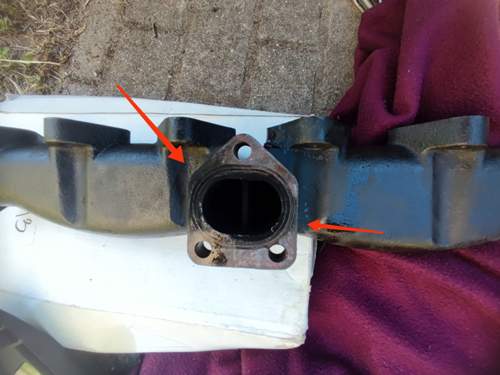

Ich denke auch an die bereits erwähnten Dichtungen. M. E. sollte man die Verunreinigungen am Motor sehen, falls der Motor zuvor gut gereinigt wurde.
Man sieht es am Krümmer oder direkt an den Dichtungen ob diese undicht waren.
Dann hast du Rus außerhalb der Dichtung.

Die Dichtung zwischen Krümmer und Turbo soll Original sein, auch die von Erling ist zu dünn. Krümmer/Motorblock kann man auch erling nehmen. Über No Name China Schrott will ich erst gar nicht reden. Etweder irgendein billig Schrott eingebaut oder die Schrauben nicht mit dem richtigen Drehmoment oder nicht in der richtigen Reihenfolge angezogen.
