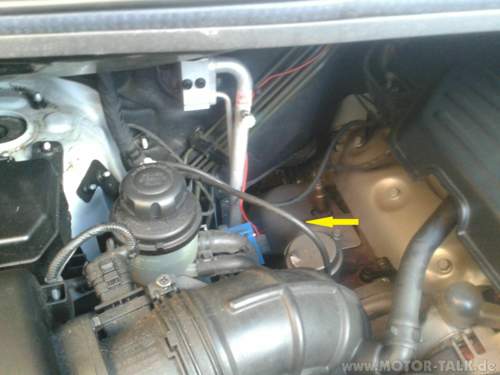

Schläuche sind beide frei ( man kann durch schauen ). Ventil mit Kabel ist auch dort wo es hin gehört ... Habe mal den Schlauch markiert, wenn ich diesen abziehe ist Ruhe . Leistung ist da, keine Probleme !

Tach auch
Ich vermute mal stark, dass das Ventil oder die Unterdruckdose (wie man dass auch nennt) def. ist und somit sich kein Unterdruck aufbaut.
Mach mal bitte Bilder davon, wo der Schlauch reingesteckt wird.
Andreas

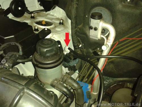

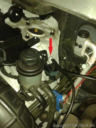

Hallo Andreas,
Bilder sind im Anhang dabei. Leistung ist voll da ...
MFG
Stephan

Tach auch und ein gutes neues Jahr
Die Bilder sind gut. Der Weiße Kasten am Ende des Schlauches sollte überprüft werden. Wenn deine Hyundai Fachwerkstatt zu schlecht ist, versuchs bei einem freien oder bei einem Bekannten der vielleicht Kfz Mechaniker ist.
Ich werde Morgen wenn ich dazu kommen meinen Freundlichen fragen woran es liegen kann.
