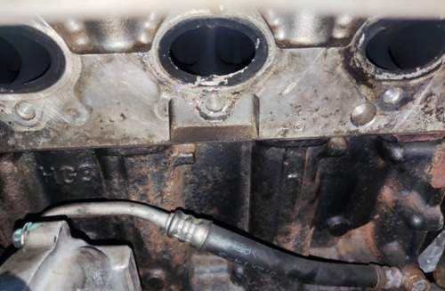

Das ist sowas von egal, Sinn macht es die Nippel nach oben um die auch wieder abzubekommen.denk bitte an die festschraubreihenfolge sonst machst du es nochmal.
Zum Krümmer die Graphitseite und zum Motorblock die glänzende Seite der Dichtung.
@Pilotix schrieb am 23. Juni 2022 um 14:04:56 Uhr:
Ist es nicht. Bei der Dichtung gibt es eine beschichtete Seite und diese gehört an den Abgaskrümmer.

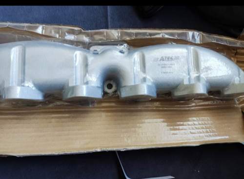

So der Krümmer ist endlich da.
Aber eine beschichtete Seite erkenne ich jetzt nicht an den Dichtungen.

Themenstarteram 23. Juni 2022 um 13:53
Ja der neue Krümmer ist mit Dichtungen, Bolzen, Muttern und Schrauben als komplett Set.

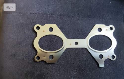

Dann würde ich die an deiner Stelle entsorgen. Und im besten Fall Original BMW Dichtungen nehmen oder wenigstens die von Erling. Und die Dichtung zwischen Turbolader und Krümmer auf jeden Fall Original nehmen. Die ist auch von Erling zu dünn und wird nicht richtig abdichten. Wenn du die Dichtungen die dabei sind nimmst, wirst du die Arbeit wahrscheinlich noch ein Mal machen müssen, weil die dann gar nichts abdichten.

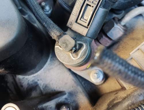

Shit jetzt ist mir ein Unterdruck Schlauch denke ich abgebrochen
Man man man.
Kann ich den flicken oder muss die komplette Leitung neu?
Was meinst du für einen Unterdruckschlauch? Ich sehe auf dem Bild nur die Rücklaufleitung vom Injektor
Themenstarteram 24. Juni 2022 um 8:54
Genau den meine ich der ist abgebrochen hab mich drauf gelehnt als ich den Krümmer raus ziehen wollte

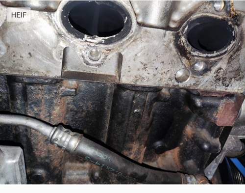

Themenstarteram 24. Juni 2022 um 8:56
Der Krümmer ist draußen.
War schon ein Guss Krümmer.
Sieht auch noch sehr gut aus.
Ich glaub den neuen brauche ich nicht einzubauen oder?
Eventuell nur neue Dichtungen rein? Oder soll ich alles einfach wieder zusammen bauen?
Zwei Sachen sind mir aufgefallen
Eine der beiden Schrauben von der Abgas Rückführung war absolut nicht fest.
Und die eine schraube oben vom Krümmer zum Turbo war auch nicht fest.
Könnte das Pfeifen davon kommen?

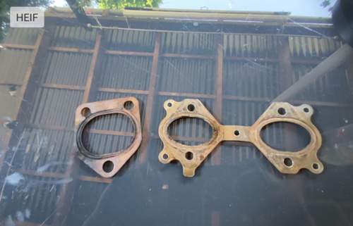

Themenstarteram 24. Juni 2022 um 9:13
Die alten Dichtungen sehen so aus
Pfeifen kann auch davon kommen. Die Dichtungen würde ich an deiner Stelle auf jeden Fall ersetzen.
