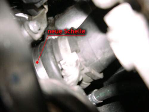

Ich weiß zwar nicht wie bei Audi der Saugschlauch am Turbolader befesugt ist. Ich hatte dieses Problem auch bei meinem Omega, auch da wurde auf Garantie mehrmals der Turbolader getauscht - ohne Erfolg. Nach langem Suchen hab ich den Fehler dann lokalisieren können - es war der Schlauch auf der Saugseite des TL, dort wurde Falschluft mitangesaugt und durch den feinen Spalt entstanden die Pfeifgeräusche
Auf den Ladedruck hatte das keinerlei Einfluß und wurde auch vom Luftmengenmesser, weil geringste Mengen, nicht als Fehler registriert.
Mit einer Schlauchschelle wurde das Problem dann behoben.
LG robert
Schelle
LG robert
Ich denke auch, dass die Ursache des Heulens eher nicht der Lader selbst ist.
Aber was soll ich machen? Bin bei zwei verschiedenen Audi-Werkstätten gewesen und beide wollen zuerst den Turbolader tauschen. Kostet ja "nur" ca. 1500 Euro. :-(
Ist meiner Meinung nach es bißchen viel, wenn der Erfolg nicht garantiert ist.
