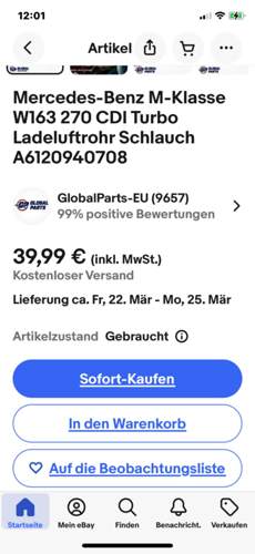

Hallo mercedesfreunde
Ich hab ein Problem ich hab das selbe Problem bei meinem w163 270 cdi
Aber ich bräuchte das Saugrohr,
Mercedes kann mir diesen nicht mehr besorgen und finden tue ich den im Internet auch nicht
Jemand eine Idee?
Lg
Einen Schlachter anschreiben .
Hab schon alle in Deutschland durch… das Teil ist nicht aufzufinden. Es ist auch bekannt das dass Saugrohr gesucht wird Weils auch nicht mehr produziert wird. Die mercedesnummer lautet A6120940708
Gerade gefunden:
https://www.ebay.de/itm/355135147769?...
Gruß Peter
Danke Peter aber ist leider nicht bestellbar
Also ich könnte den jetzt im sofortkauf kaufen und der würde dann 22.03-25.03 geliefert.
Gruß Peter
.jpg
Wenn du auch sofort kaufen, drückst kommt eine Meldung dass der Artikel leider ausverkauft ist. Ich habe ihn auch schon angeschrieben. Er hat dieses Saugrohr nicht
Okay
Steht ja auch bei : Dieser Artikel nicht vorrätig.
LG Ro
Super, dann kann man die Anzeige ja auch deaktivieren. So ein Schwachsinn!
