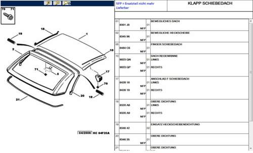

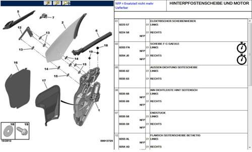

Ich würde mir keinen 206 CC mehr zulegen, weil es teilweise keine neuen Ersatzteile mehr gibt, wie Microschalter Dach, hintere bewegliche Seitenscheiben u. s. w., weder Orginal Ersatzteil noch Zubehör.
Das mit den fehlenden Ersatzteilen kann ich absolut nicht bestätigen.
Ich habe das Auto nun fast 3 Jahre und in dieser Zeit gingen nur wenige Kleinigkeiten kaputt und halt Verschleißteile.
Außerdem gibt es einen großen Gebrauchtmarkt, wo man günstig Ersatzteile bekommt.

Solange Dein bewegliches Dach funktioniert und Du keine Ersatzteile dafür brauchst, ist doch die Welt in Ordnung.
@Emma65 schrieb am 4. Januar 2020 um 22:47:32 Uhr:
PS: ist jetzt hier "nur" meine persönliche Meinung!

Spezielle Fahrzeugspezifische Ersatzteile Orginal nicht mehr Lieferbar. Da wirst Du im Netzwerk auch kaum noch was finden, maximal gebrauchte Teile.
Https://i.ebayimg.com/00/s/NzYyWDEyNjA=/
