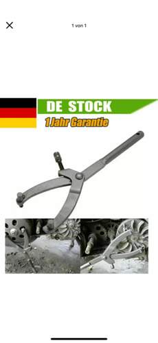

Nun ist es soweit der Riemen soll heute ankommen wie blockiere ich am besten das ich die Schraube lösen kann jemand Erfahrungen gemacht oder eventuell sogar selbst ein Werkzeug gebaut?
Das müsste das passende Werkzeug sein oder?
So sieht ein Blockierwerkzeug jedenfalls aus. Wenn es für den Viertakt-Kisbee ausgewiesen ist, sollte es funktionieren. Und beim Anziehen unbedingt die Drehmomente beachten.
Wie sah denn der verbaute Riemen aus? Waren Beschädigungen erkennbar oder ist er unter Maß?
@Messni schrieb am 20. Mai 2021 um 07:05:30 Uhr:
Nö; das passt nur, wenn dieses Lüfterrad aus Metall ist, (wie beim Quad), und die entsprechenden Aufnahmenpunkt für das Werkzeugs hat. (War ja damals oft genug dabei, wo der Vertragshändler den Antriebsriemen gewechselt hat).

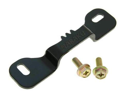

PS: Das Blockiertool im Anhang ist für deinen Kisbee geeignet.
Edit: Mit dem von dir rausgesuchten Blockiertool wird es beim Kisbee keinesfalls klappen. Übrigens sollte die Variomutter nach dem Riemenwechsel mit dem richtigen Drehmoment festgezogen werden, die Schlagschraubermethode ist zum Festziehen ungeeignet.
