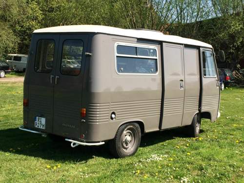

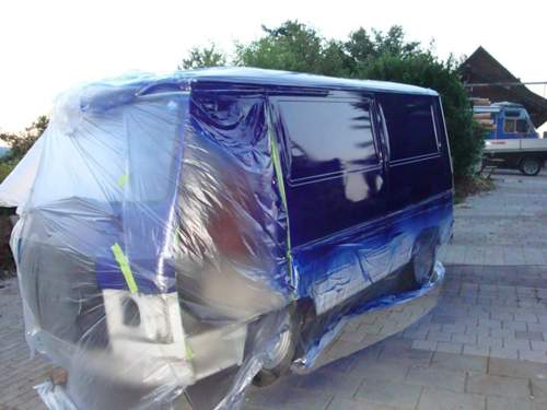

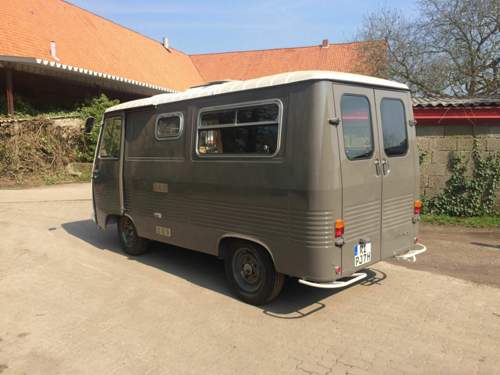

Themenstarteram 28. April 2019 um 17:44
Hallo Bastelfreunde/freundinnen,
hier ein paar aktuelle Bilder unserer Großbaustelle.
Ein Ende ist in Sicht.
@ Thomas & Chris : Windschutzscheibe und Türdichtungen(vorne) gibt es in der Bucht .
Heiter weiter
Stefan

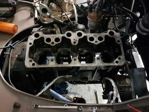

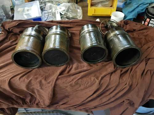

Hallo Zusammen
Gerne stelle ich mich und meine "Hildegard" kurz vor. Ich bin 33 Jahre alt wohne in der Schweiz und bin seit bald 10 Jahren im Besitz eines J9's (Benziner 2.0). Ich konnte Hildi von meinem damaligen Arbeitgeber für einen fast schon symbolischen Preis von 500 Franken mit nur 65tKm übernhemen. Sie war dreckig, hatte aber schon auf beiden Seiten eine Markise (Omnistor) dran. Die Substanz war super, Rost nur an den Radkästen. Die neue Farbe war abgelaufene Flugzeugfarbe (Gulf-Air, wenn ich mich recht erinnere). In den 10 Jahren hatte ich bis auf einen defekten Anlasser noch nie ein Problem mit ihr. Sie schwitzt etwas untenrum, aber mit einer gründlichen Motorreinigung war der TüV bisher nie wirklich ein Problem.
Hildi war bisher in Spanien, Frankreich, Italien (Sardinien + Lombardei), Kroatien und Österreich unterwegs.
Nun aber hat sie ein ernstes Motorenproblem...
Bitte hängt mich nicht auf, ich habe vor und während unserem Korsika Urlaub die letzten 2 Wochen vergessen den Ölstand zu überprüfen.
Plötzlich ging es auf der Heimfahrt ganz schnell... Öldrucklampe fing an zu flackern und noch vor der nächsten Ausfahrt begann sie zu klackern/nageln. Sofort abgefahren und Öl aufgefüllt, viel Öl - 2l.
Wir sind dann die letzten 250km noch nach Hause gefahren - mit folgenden Symptomen:
Stinkiger weisser Rauch aus dem Auspuff, allerdings nicht unter Vollast, nur beim Halbgas oder beim Gasgeben aus dem Standgas heraus. Kein Kühlwasserverbrauch und das Kühlwasser ist relativ sauber. Klappern/Nageln teilweise hörbar (nicht sehr laut, nicht beständig). Extremer Ölverbrauch von gut 1 Lt auf 100km. Leistung ist gefühlsmässig normal vorhanden.
Mit meinem eingeschränkten Wissen würde ich die Zylinderkopfdichtung ausschliessen. Meine Vermutung liegt eher bei den Ventilen...
Kann mir Jemand Tipps geben was da hinüber sein könnte oder wie ich das weiter eingrenzen kann?
Ich danke euch für die Unterstützung
Gruss Adi
J9-1
J9-2
J9-3
Themenstarteram 11. August 2019 um 15:21
Hallo Adi,
herzlich willkommen in der Runde.
Deiner Beschreibung nach bewahrheitet sich,daß der Peugeot J7/9 ein zuverlässiges Fahrzeug ist.
Zu deiner doch leider recht unglücklichen Panne :
Weißer Qualm sollte Kühlwasser sein .Da hats bestimmt die Kopfdichtung durch geblasen,oder eine Zylinderlaufbuchse ist beschädigt und zieht Wasser.
Der hohe Ölverbrauch und das Klappern/Nageln ist wohl auf ein oder mehrere defekte Lagerschalen von Kurbel- und/oder Nockenwelle,Pleuellager zurück zu führen.
Meiner Meinung nach der "Supergau"
Um eine Öffnung des Motors kommst du nicht herum........so meine Meinung.
Heiter weiter
Stefan

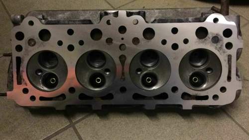

Themenstarteram 11. August 2019 um 18:15
Zwei Schritte vorwärts und einen Schritt zurück......
Ein unrunder Motorlauf zwang mich nach Tausch sämtlicher Zündungsteile zum Zerlegen des Motors.
Fazit :Ein Auslassventil im Zylinderkopf war unrund(warum auch immer) und die Kopfdichtung war kurz vorm Ende.
Der Motorenbauer hat ganze Arbeit geleistet und nach versprochenen 7 Tagen Bearbeitungszeit den Zylinderkopf jetzt nach 3 MONATEN fertig geliefert.
Leider sind 2 Ventile auf unerklärliche Weise verschwunden.........da heißt es jetzt erstmal neue Ventile finden.
Heiter weiter
Stefan
