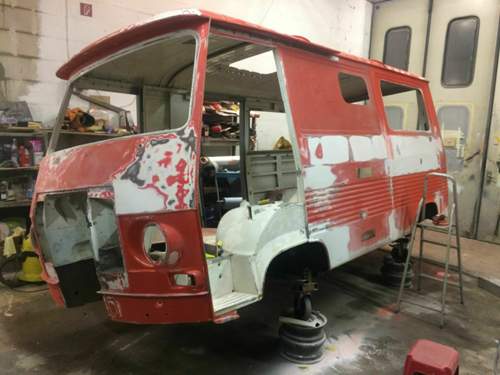

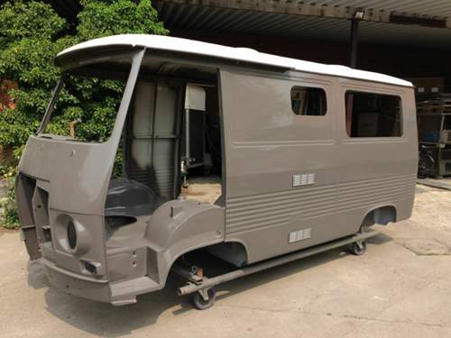

Themenstarteram 29. November 2018 um 18:54
Hallo Bastelfreunde/freundinnen,
hier mal wieder ein paar Bilder unserer Baustelle.
Img-1431-1
Img-1652-1
Img-1656-1
+5
Hallo Stefan,
einsame Spitze, wie der J7 aussieht, wie neu. Chapeau :)
Manfred
