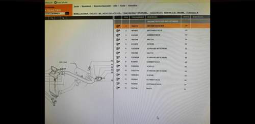

Habe bei meinem J5 einen Ladeluftkühler nachgerüstet und wüsste gerne ob jemand Daten zum Eintragen hat. Auf jeden Fall Hat er deutlich mehr bums und fährt auf der Autobahn jede Steigung im 5. Gang.

Themenstarteram 18. Juni 2019 um 4:27
Der Ladeluftkühler stammt aus dem Ducato 280/290 1,9 Td.
Ist neu sehr teuer ca. 800,-€, hab mir einen gebrauchten aus einem schlachter besorgt.
Screenshot-20190618-063244-gallery
DANKE für die schnelle und konstruktive Hilfe. Super!
Mit freundlichen Grüßen
Wilfried Michael
