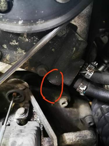

habe mir vor kurzen ein Boxer 2,5 Baujahr 1996 Gekauft.
Am Anfang ging er. Immer an.
Dan hatte ich mal das erste mal das. Problem das er. An ging, und kurz danach wieder aus.
Nach mehrmaligen Versuchen das anmachen ginge auch irgendwann wieder und ist ganz normal gelaufen.
Dann kam es wieder aber erst nachdem er über eine Nacht gestanden hat.
Und inzwischen macht er es jetzt bei jedem Start, dass er kaum noch angeht.
was könnte es sein?
Kennt das jemand und weiß was. Es ist?

Mir ist die Tage auch aufgefallen als ich vom Schlauch etwas entfernt habe weil ich dachte das wäre an einer bestimmten Stelle undicht das hinten Diesel ausgelaufen ist ich weiß nur nicht ob das normal ist ich mache mal ein Bild davon und zeigt wo ich meine
Nachdem ich den Motor wieder gestartet habe und es wieder versucht habe hat das Tropfen aufgehört
Dort kam letztes Mal Diesel raus nachdem ich den Schlauch entfernt hatte weiss nicht ist das normal ist da eine Entlueftung oder membrane oder sowas?.jpeg

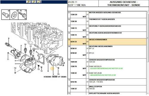

Ich hatte ja am 23.07.2020 geschrieben: Meine "Vermutung": Du hast ein Kraftstoffdruckaball zwischen Dieseleinspritzpumpe bis zum Tank. Ob es jetzt eine undichte Leitung ist, oder eine selbstgebaute mechanische Vorförderpumpe ist, das musst Du vorort selber finden.
Wenn ich jetzt Deine heutige Beschreibung lese, macht es klick bei mir. Einfach zu lange her. Damals gab es immer Propleme mit dem Dieselvorwärmer. In diesen Kammern läuft Kühlwasser und parallel Diesel vom Tank durch. Wenn Motor warm ist, erwärmt sich der der durchlaufende Kraftstoff. Diese Dieselvorwärmer haben aber "damal" öfters Propleme bereitet, interner Haarriß und Leck nach aussen. Bei Dir ist es zu 90" ein kleines Leck. Das reicht schon für ein schlechtes Anspringen des Motors nach gewisser Standzeit.
Lösungsvorschlag: beide Schläuche ablemmen, ein Stück passendes Kupferrohr dazwischensetzen und mit 2 neuen Schlauchschellen befestigen. So haben wir das damals immer gemacht und es hat wunderbar funkioniert. Einen Dieselvorwärmer braucht dieser Motortyp nicht wirklich. Bevor der Motor warm wird, hast Du Dein Ziel schon längst erreicht.
PS: Filtergehäuse trotzdem in Orginalzustand wieder versetzen, zwecks Vorförderpumpe.
Dieselvorwaermerhttps://i.ebayimg.com/00
Guten Abend zusammen.
Also ich habe es jetzt ausprobiert dass ich den Dieselvorwärmer abgeklemmt habe seitdem funktioniert es dass er ganz normal laufen tut es habe ich aber eine Frage noch.

Der Orginal verbaute Dieselvorwärmer ist ein mechanisches Teil, wo Kühlwasser den Diesel vor der Einspritzung erwärmen soll, damit der Motor im "warmen" Zustand ruhiger läuft. Bevor das Kühlwasser an die 90°C kommt, musst Du wenigstens 20 km fahren. Wenn es Aussentemperaturen z.B. -10°C herschen, hilft Dir der Orginal verbaute Dieselvorwärmer auch nicht weiter. Ob der nun verbaut ist-/angeschlossen ist oder nicht spielt praktisch keine Rolle.
Möchtest Du Dir einen Dieselvormärmer zu legen um zu vermeiden das der Dieselkraftstoff ab -15°-20°V flockig wird, musst Du Dir einen elektrischen Vormärmer aus dem Zubehör suchen. Ich persönlich würde es nicht machen, da würde ich lieber hochwertigen Winterdiesel von ARAL benutzen.
