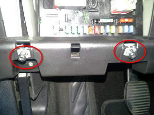

1. Seiten Verkleidung links entfernen 1 Schraube der Rest hat eine Plastikklammer und Richtung Fußraum schieben
2. Abdeckung unter dem Handschuhfach entfernen
3. Unter dem Handschuhfach ist ein Steuergerät kann leicht entfernt werden ohne die Stecker abzuziehen ist in Plastik eingeschoben

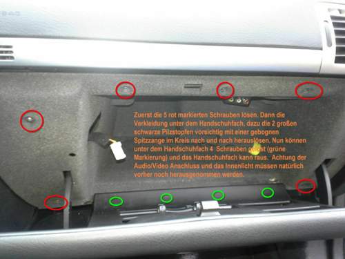

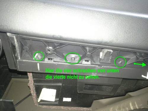

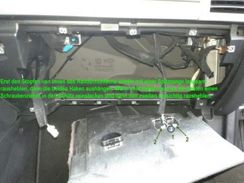

4. Handschuhfach hat 10 Schrauben Torx Handschuhfachklappe nicht entfernen, unter den 2 Gummis sind auch Torx schrauben vorhanden (Gummis für das Klappern für Handschuhfach verantwortlich) Beleuchtung vorsichtig entfernen hinter dem Handschuhfach beim heraus ziehen Kabel entfernen
5. Kabelkanal mit 2 Schrauben entfernen (sieht aus wie eine Banane)kann man öffnen und die Kabel herausholen.
6. Links lüfungsschacht entfernen
7. Die 2 servos sind mit je 2 schrauben befestigt 5,5er Nuss Kabel abziehen und auf die Seite legen
