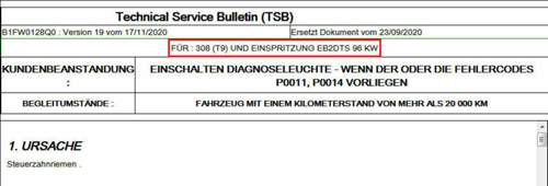

Themenstarteram 7. Dezember 2020 um 20:29
@Emma65
Bestände die Möglichkeit das komplette Technical Bulletin zu begutachten.
Dies ist ja sehr aktuell !!!
Also ein bekanntes Problem...
Was ist hier als Abhilfe zu machen.
Austausch der Steuerventile?
Wie gesagt meine Werkstatt hat das Ventil gereinigt und seitdem ist Ruhe.
Wenn die gepfuscht hätten, dann wäre der Fehler ja sofort aufgetreten und nicht erst 1 Woche später.
Wenn die Steuerzeiten auch nicht stimmen würden hätte ich ja schon ein kapitalen Motorschaden oder?
Bitte um Rückmeldung.
Danke

Es gab bei mir keine Rückrufaktion.
Der Zahnriemen sah etwas mitgenommen aus nach 35.000km und wurde Kulanzseitig von Peugeot übernommen.
Der Fehler P0014 kam ca. 1 Woche später
Bei dem Bulletin ist die Ursache Steuerzahnriemen.
Ich hatte vermutet die Steuerventile?
Aber der Riemen ist doch neu?
