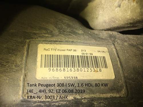

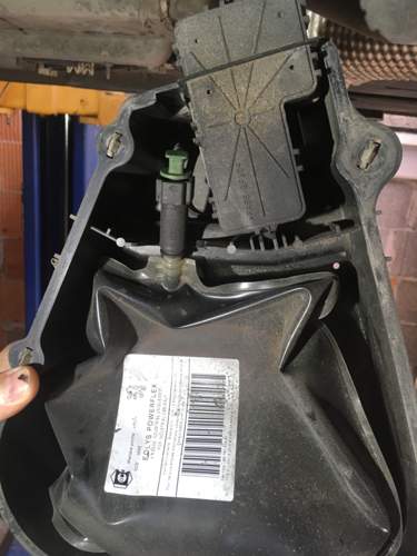

Angesehen habe ich mir bisher Additiv-Behälter, Additiv-Blase, vgl. Bilder,
Additiv ist verfügbar, Blase ist dicht, äußerlich alles unauffällig.

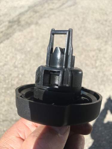

1. Am Tankdeckel habe ich keine Magnete gefunden (Erkennung Tankvorgang über Reedkontakt), Schraubenzieher wird nirgends angezogen.
Wo sind die? Hat jemand ein Bild davon?

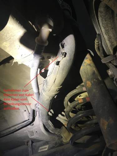

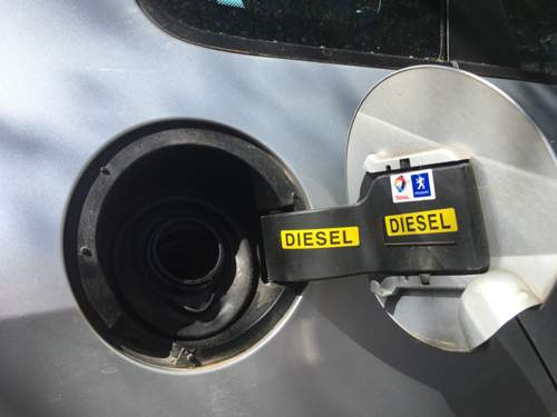

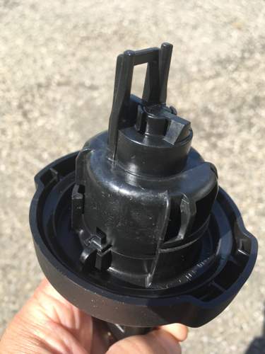

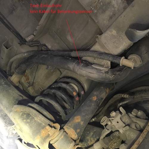

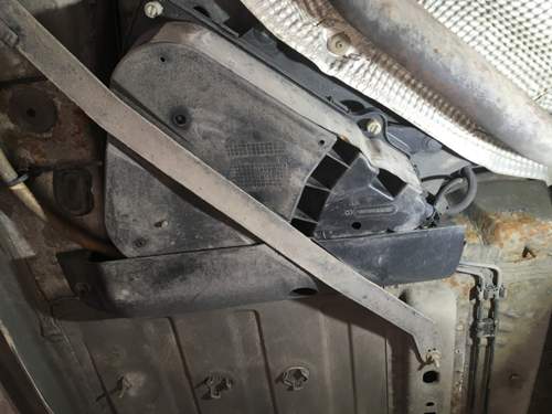

Habe mich soeben mal etwas auf Spurensuche begeben. Anbei einige Bilder vom Tankdeckel, dem Bereich um die Tankklappe, sowie vom Flansch der in den Kraftstofftank eingebauten Tankfördereinheit (Hersteller Marwal).
Fragen dazu:
1. Ist die kleine mit Quick-Connector (im Bild auf ca. 5Uhr) zum Tankflansch gesteckte Leitung der Zugang von der Additivpumpe in den Tank?
2. Handelt es sich bei dem 3-Polstecker um die Leitung vom Betankungssensor?
Weiß jemand die Belegung?
Es gibt im Fzg. übrigens keine Anzeige wenn Tankdeckel oder Tankklappe geöffnet sind.
3. Ist das so korrekt, oder funktioniert es nur nicht?
In einem anderen Forum habe ich gelesen,
das es sich bei dem Betankungssensor (bei einem anderen Peugeot-Modell) nicht um einen Reedkontakt, sondern um einen Hallsensor handelt. Habe aber bisher bei dem 308 weder Magnete noch metallische Teile am Tankdeckel gefunden.
Jemand eine Idee?

1. Ja, dies sollte die Leitung von der Additivpumpe sein.
2. Nein, der Sensor hat nur zwei Pins, geht auch direkt an das BSI.
3. Es gibt keine Anzeige Tankdeckel offen.
Miss jetzt doch einfach mal den Tankdeckelsensor am getrennten Stecker, unten am Tank zu finden. Magnete wirst Du sowieso nicht sehen. Schon bei den allerersten Varianten nie zu sehen.
Pinbelegung Additivpumpe: 1 Plus. 2 BUS LIN. 3 Masse.
