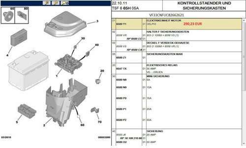

Bei Angabe der letzten 8 der Fahrgestellnummer könnte man Dir deutlich besser helfen. Anhand der der Fahrgestellnummer bekommt man alle Informationen für das jeweilige Fahrzeug raus, Teilenummer BM34, Fahrzeugspezifischen Schaltplan und vieles mehr.
Ob Dein gefundener Schaltplan zum Fahrzeug passt,?? Bei den Franzosen wäre ich vorsichtig, da gibt unterschiedliche Schaltpläne.
Antwort laut PN, alles "unverbindlich" !!!
BM34 : Motorschalteinheit muss nicht codiert werden, nur Aus-Einbauen.
https://www.ebay.de/sch/i.html?...
Bild #209722459
Bild #209722460

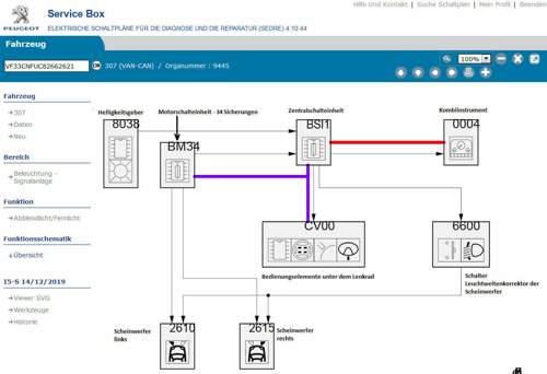

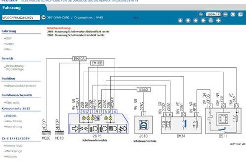

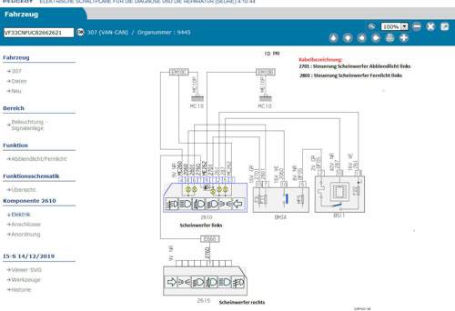

Mit diesem vereinfachten Schaltplan bin ich jetzt nur etwas verwirrt: hier scheinen Scheinwerfer und deren Höhenverstellung getrennt zu laufen; Höhenverstellung nur über das BSI? Das passt aber wieder nicht zu meinen Problemen. Oder lese ich diesen Schaltplan hier jetzt falsch? Was hat die Farbcodierung zu bedeuten? Könnte es am Ende auch ein simpler Kabelbruch irgendwo sein?
Also Höhenverstellung und Abblendlicht gehen entweder beide nicht oder beide gehen. Die müssen irgendwie zusammenhängen. Der ganze elektronische Rest, soweit ich das feststellen kann, funktioniert immer, egal das Abblendlicht und Höhenverstellung gerade so machen. Nur selten in der Kälte fällt das ESP anscheinend aus, ein Autoneustart hilft da sofort.
Beste Grüße
Bitte schön, mehr Infos habe ich micht mehr.
Bild-a
Bild-b
Bild-c
Nun sieht das wieder wie mein gefundener Schaltplan aus, der relevante Part scheint identisch zu sein. Danke nochmal!!
