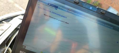

Hier der Fehlerspeicher mit Esitronic

In den Parametern prüfen, ob Motorsteuergerät gesperrt ist wenn man Zündung einschaltet.

Themenstarteram 19. Juni 2023 um 16:30
Moin.
Also das MSG ist nicht gesperrt.

Themenstarteram 19. Juni 2023 um 16:31
Msg ist frei
