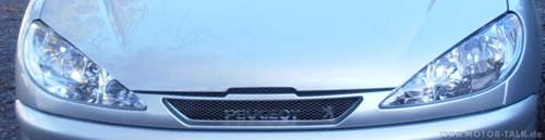

Ganz aussen sind die Blinker, dann ist dort ein Glas mit ca. 4cm Durchmesser, dann kommt eine Birne und ganz innen das Standlicht.

Bei den Scheinwerfern kann ich dir mit der dürftigen Beschreibung nicht helfen. Es gibt Milchglas - und Klarglasscheinwerfer . Milchglas hat 1xH4 und Klarglas 2xH7. Am Besten machst du mal ein Foto der Front oder Schräg von vorne.

Wenn dein Scheinwerfer so aussieht hast du für Abblendlicht und auch für Fernlicht H7 Birnen verbaut.
Pb020227
Standlicht (ganz außen) ist W5W, Blinker (innen am Grill) ist PY21W, Nebelscheinwerfer H1.

Meine Scheinwerfer schauen trotzdem irgendwie anders aus ...

edit: Habe noch 1 Händlerfoto googeln können, das ist das Auto.
Er hat es leider rausgenommen aus Autoscout aber 1 Bild schwirrte noch in der Google Bild-Suche rum.
Okay. Große Front und kleine Kotflügel. Das spricht für einen XS. Antenne hinten ebenfalls.
Die Frontscheinwerfer sind nicht serienmäßig, sondern ''günstige'' Angel Eyes. Die haben vermutlich als Leuchtmittel nur 2xH1. Aber das müsste man mal nachschauen.
Genau...
Das sind keine Serienscheinwerfer.
Die haben Glaslinsen, was eindeutig auf H1 Birnen deutet.
Ich habe noch nie von Scheinwerfern gehört, die Linsen haben und andere Birnen drin haben.
H1 passt, da bin ich sicher.
Hatte die auch in meinem Mazda 626 drin, der hatte auch so einen Reflector.
