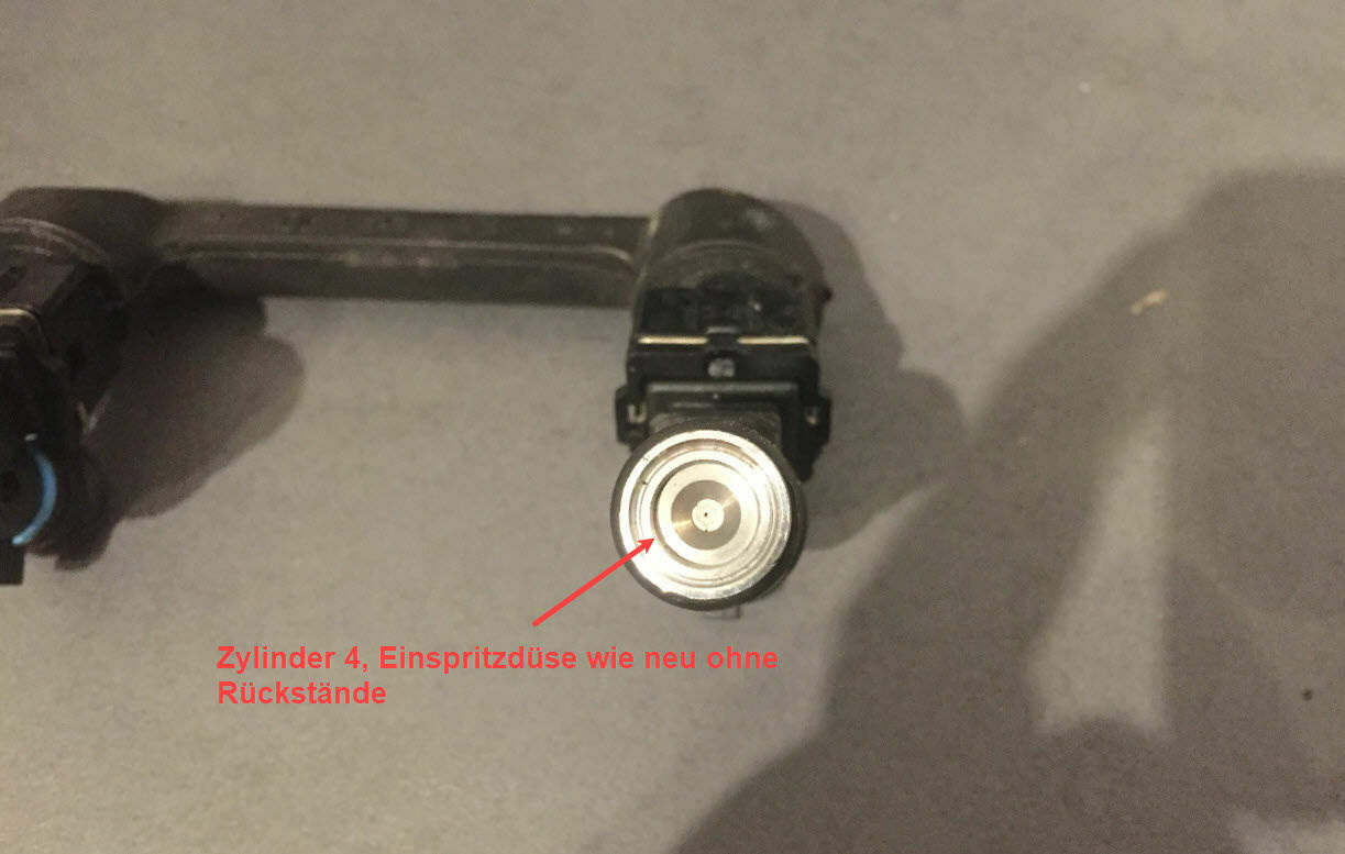

2.) Einspritzdüsen:
Die Einspritzdüsen habe ich auch nochmal ausgebaut. Die Düsen sind keine 5 Betriebsstunden alt, was aber auffällt ist folgendes: An den Düsen des Zylinders 1, 2 und 3 ist überall etwas "Verbrennungsrückstand", also leicht schwarz. An der Einspritzdüse des Zylinders 4 ist gar nichts, sieht aus wie aus der Verpackung genommen.
Siehe Bilder "Einspritzdüse 3 und 4"

Was sagt denn die Zündkerze von Zylinder 4? Sieht die zu sauber aus?
Wenn Kerze 4 nach nem Kaltstartversuch nass ist, kommt immerhin Sprit an, wird aber nicht gezündet.
Ist Kerze 4 Sauber und trocken, kommt gar kein Sprit an. (Wahrscheinlich, bei Betrachtung des Einlasskrümmers)
Das Kerzenbild gegen die anderen Zündkerzen vergleichen! Diee Kerzen und ihre Farbe sagen dir am zuverlässigsten, was im Brennraum passiert.

5.) Auto starten: Läuft noch schlimmer als vorher und "zischt" irgendwie. Ich habe dabei den Ansaugtrakt erst vor der Drosselklappe beginnen lassen um zu sehen was los ist. Dabei ist mir aufgefallen, dass das Auto sogar weiter läuft, wenn ich die "Frischluft" mit der flachen Hand komplett abdichte. Irgendwo kommt also Falschluft her.
6.) Weitere Analyse: Anscheinend habe ich bei der Demontage (oder wann auch immer) die Dichtung zwischen Drosselklappeneinheit und Ansaugkrümmer verloren. Dichtung gebaut und das erste Problem mit der Falschluft war behoben, lief aber irgendwie immer noch nicht rund - aber sicher war ich mir auch nicht mehr so ganz.
7.) Nochmal Rückbau bis zu den Einspritzdüsen, diese "nachgedrückt" und wirklich mit Kraft Richtung Motorblock gedrückt. Ja, da kamen noch mal 1-2mm (hier hilft etwas Spüli oder Seife).
8.) Batterie abgeklemmt und das Steuergerät ausgebaut. Alle Kontakte und Stecker vom Steuergerät auch mit Kontaktspray behandelt und wieder angesteckt.
8.) Auto gestartet, lief aber irgendwie "besser". Ein wenig ruckeln hatte ich in der Karre immer, ist halt kein A6. Der erste Gedankengang in Richtung Probefahrt mit Messgerät kam.
9.) Während der ersten 10 Minuten habe ich den Wagen auf Temperatur gebracht und bin sehr hochtourig gefahren, dabei gab es den einen oder anderen Ruckler (das habe ich mal auf das Spüli und das viele Kontaktspray geschoben)
10.) Das Auto lief nach den ersten 3-4km dann wirklich gut, auf einen Feldweg gefahren, Auto ausgemacht und den Fehlerspeicher komplett gelöscht.
11.) Das Auto wieder gestartet, lief im Leerlauf super und wirft auch keinen Fehler. Ich bin erstmal weiter sehr hochtourig gefahren um denn etwas "freizubrennen". Nach den positiven Erfahrungen bin ich dann "normal" weiter gefahren, mal untertourig, mal hochtourig. Gerade untertourig trat das Problem extrem auf, sodass man sofort zurückschalten musste.
12.) Auto abgestellt, fertig.
Was mir auffällt: Ich glaube nun ein "kleines" Spritproblem zu haben. Wenn ich den kalt starte, dann braucht er ein paar "Anlassertouren" mehr um anzuspringen - als wenn die Spritfahne abreißt.
Da kümmer ich mich aber später drum... :)
Was ich nun wirklich blöd finde: Ich weiß nicht, woran es lag. Ich habe einfach alles geprüft und auf guten Sitz geachtet. Die U-Boot Methode hilft auch sehr gut.
