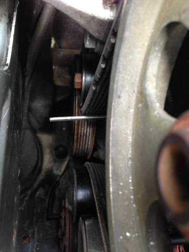

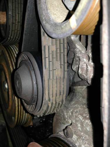

Hallo, finde leider keine Anleitung zum Austauschen des Keilrippenriemens (mit Klimaanlage) mit und ohne Spannrolle/Umlenkrolle. Die Ersatzteile habe ich bei der Bucht gefunden für 52,90€ (Conti):
Keilrippenriemen: 1705mm
Spannrolle: Innendurchmesser: 55 Aussendurchmesser: 25
Umlenkrolle: Innendurchmesser: 60 Aussendurchmesser: 30
Motorcode: 8HX (DC4TD) Bj. 09.2001-09.2005 Schlüsselnr. 3003 / 555
Hat einer von Euch eine kurze Anleitung? Woran erkenne ich ob die Spannrolle/Umlenkrolle getauscht werden muss?
Mein Peugeot hat 237tkm gelaufen, Bj. 2003, 1.4HDi. Zahnriemen wurde bei 109tkm. Foto von Keilrippenriemen hab ich angehängt, denke ist fällig 🙂
Danke vorab und Grüße
Peugeot-206-1-4hdi-keilrippenriemen

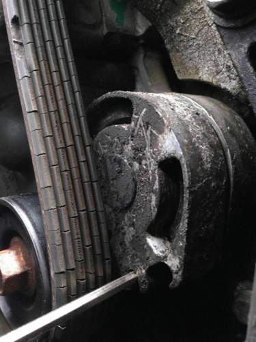

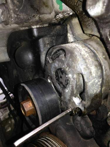

Habe ein Video auf youtube für Keilrippenriehmen/Zahnriemen gefunden was ist das für ein Feststellstift den man für die Feststellung der Spannrolle nimmt?https://youtu.be/RVuVjynd5bw
Hat jemand eine einfache Beschreibung?
Habe im Buch so wirds gemacht nachgeschaut.Keine der Abbildungen für Diselmotoren stimmt mit meiner überein.Ich finde einfach keine Beschreibung vor allem wo wird der Fesstellstift/Bohrer eingeführt welche Öffnung im Spannrollengehäuse?Bei meiner Ausführung muss ich die Spannrolle im Uhrzeigersinn drehen, das klappt nur wo fixiere ich diese?
Erledigt.Öffnung gefunden und Keilrippenriemen ausgetauscht.Foto angehängt, ist schlecht zu fotografieren da kein Platz.
Unten bei der Kupplung Siehst du ein Loch da musst du Motor per 2 Person von Hand drehen lassen da geht am besten der Hosenmetallbügel Bogen und 15 CM abschneiden. Dann Irgend wo muss der Stift reinpassen in Laufrad dann Oben Nockenwelle auf Markierung drehenMit 6 oder 8 Bohrer Feststecken.Past der Stift unten rein ist 1 Zylinder OT
