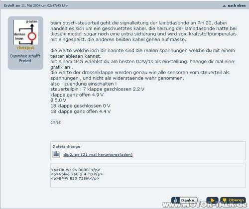

zum Drosselpoti Thema lege ich mal einen Beitrag von Chris in den Anhang. Dort sind genau die Spannungen gennnt, die ich suche. Kann die jemand bestätigen?

Bleibt das Thema der Potispannunen.

Hallo , muss mich mal kurz reinhángen : Die Lamndasonde regelt gar nichts , das einzige was die macht ist die Sauerstoffkonzentration im Auspuff mit der der Umwelt in Form von induzierten Spannungswerten an das Steuerteil zuschicken welches dann die Mischung reguliert. Ein TPS mit falschen werten mach sich gerade bei diesen Typen von Einspritzanlagen sehr bemerkbar da er zu den Basis-Sensoren gehórt.
Die Folgen kónnen eine zumagere oder eine zufette Mischung sein. Es kann auch bei grósseren Abweischungen zum Aufleuchten der MIL kommen.
Um hóhere Temperaturen in der Brennkammer zu erreichen ( gewollt oder ungewollt ) muss das Luft-Kraftstoffgemisch sehr mager ausfallen , der Zúndzeitpunkt auf zu frúh stehen .
Wenn der Lúfter durch einen Thermo-Kontaktschalter kontrolliert wird welcher sich direkt im Kúhler befindet ist das ein eindeutiges Signal das Wasserpumpe und Thermostat ok sind. Dei Motortemperatur wird vom Thermostat geregelt .
Frage : der Wassertemp-Geber befindet sich im Zylinderkopf . Wie sieht es mit den ablesbaren Werten aus ? geht der in den roten Bereich im Leerlauf , bevor der Lúfter startet ?
