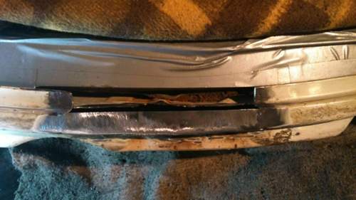

herzlichen Dank für Deine schnelle Antwort. Hab den Himmel bereits runter, da auch die Nieten zum Schiebdach undicht waren. Die Ablaufschläuche sind ok und gehen, so wie es sein soll vom Ablauf durch die A- Säule zur Sicke mit Ablauf hinter dem Kotflügel.
Es ist der Gummi, da auch schon einiges "Braunes" fahrerseitig hinter der Scheibenwulst zu sehen ist und es bei Regen glänzt - sprich zieht bereits Wasser. Ich darf hier garantiert nach Demontage erst einmal Blech einpassen, nachschweißen und lackieren.

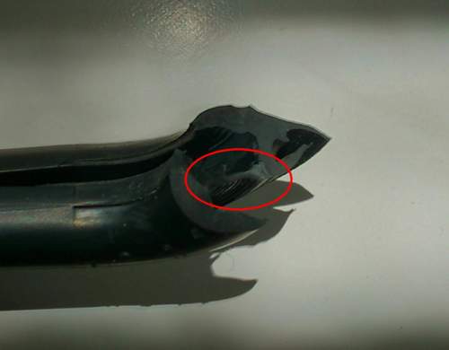

Der Gummi ist alt und schmiert, wenn man drüberwischt und der untere Rand der Dichtung liegt auch garnicht mehr auf der Scheibe auf. Heist permanent anstehendes Wasser, was durchdrückt. Nach 24 Jahren darf der Weichmacher auch mal flüchten. 8-)) Ich hab jetzt unter dem Cockpit + Boden alles entkernt und wieder verkabelt. Auto läuft und ich kann bei der Witterung genau sehen, woher das Wasser kommt.

Wasch die Dichtung mit heisem Wasser (So heis es geht) und Vollwaschmittel aus am besten mit Fingernagelbürste und sprüh sie dick mit dem ÖL ein.
Dieses Öl bewirkt daß das Gummi wieder weich, geschmeidig wird und wieder dicker wird.

Der Wulst ist nicht umsonst in die Dichtung eingearbeitet.
Er leitet den Wind "über" das Schiebedach.
Bau dir eine Scheibendichtung ohne Wulst ein du wirst dir spätestens nach der ersten Autobahnfahrt selbst gehörig in den Hintern treten wollen.
Das macht nen riesen Lärm weil die Windsäule genau auf die vordere Kante vom Schiebedach prallt und ohrenbetäubend pfeift, rauscht, zischt und NERVT !!!
