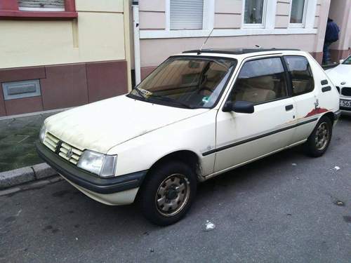

Also nur so nebenbei..........
Für einen 205 Bbin ich vor Weihnachten noch von Ludwigshafen nach Hannofer gefahren. :D
205-indiana-1-09
205-indiana-1-10
Und für ihn hier bin ich nach Frankfurt Ginnheim gefahren :)
Einmal ein Bild wie ich ihn bekommen habe mit einem französischem Bruder an der seite und wie er heute aussieht ;)
Ja ich bin 205-verrückt :D:D:D

@SuriViruS Habe jetzt auch bei mir in der Umgebung 3 205 gefunden (wohne zum Glück nah an Frankreich), zwei haben die 60 ps Maschine und einer die 75 ps Maschine. Werde mir dann wahrscheinlich später eine größere Maschine kaufen. Der 205 hat es mir schon sehr angetan.

@pipes2101 schrieb am 19. Januar 2015 um 21:54:25 Uhr:
Gut, das ist ja auch einer der mega-raren "Indiana", wenn ich mich nicht irre. Sowas findet man nicht vor der Haustüre...:D
