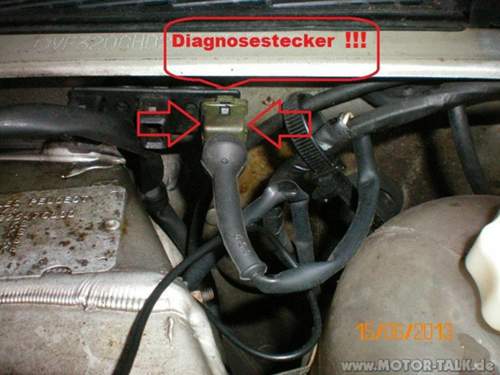

ah ok dann haste nen forever oder etwas in der art in dem fall schau mal unter deinem typenschild im motorraum hinterm rechten dom an der spritzwand.
Da sollte bei dir dann der stecker zum auslesen liegen.
Der ist bei mir sogar an einem stück plastik eingesteckt er nicht im dreck liegt.

Diagnosestecker

Diagnosestecker gibt es in der ausführung nur einen einzigen der grün ist also schau mal da am wasserbehälter nochmal oft wird er dahinter versteckt oder beifahrerseitig wo ich auch meinen habe vielleicht baumelt er da irgendwo rum?
möglicherweise ist er auch in einer schwarzen box am schloßträger mitrein gewurschtelt worden.
Mach mir mal n Bild von deinem Motorraum.
Diagnosestecker ist am Wassertank, sag ich auch die ganze Zeit, aber die Steckerbezeichung und Kabelfaben passen nicht mit dem überein was in meinem 205 "jetzt helfe ich mir selbst" Buch drine steht !!!!!!

Checkliste? Bilder machen von allem!
Also auch vom Diagnosestecker
