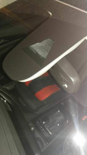

Servus zusammen,
bei mir wurde die Frontscheibe getauscht. Seitdem leuchtet permanent das Abblendlicht (verbaut sind LED Matrix). Weist jemand von euch wie ich die Innenspiegelabdeckung wo die Kamera und Sensoren sind, ohne was kaputt zu machen ab bekomme? Ich möchte mal die Verbindungen prüfen. FOH Termin habe ich leider erst nächste Woche.
Danke und Gruß

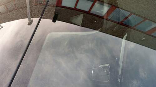

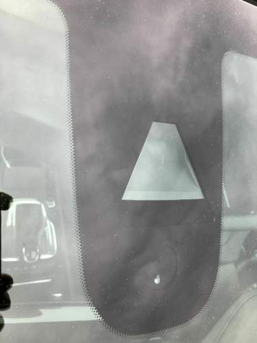

Du kannst ja mal ein Bild von dem Bereich auf der Außenseite der Scheibe hier hochladen.

Ich hatte vorhin auch die Abdeckung runter. Die Stecker sind überall dran...

Habe eben ein Bild geschossen. Das andere ist noch mit der defekten Scheibe. Da sieht man doch unter der Kamera einen schwarzen runden Punkt wie Sensor oder? Bei der neuen nicht... alles kurios...

Sieht stark danach aus als fehlt auf der Scheibe die Öffnung für den Sensor
