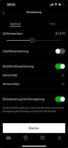

Ich kann per App zwar auch die Sitzheizung aktivieren.
Aber leider nicht deren Stärke.
So ist die manchmal auf Stufe 3 und manchmal aber nur auf Stufe 2 vorgeheizt.
Hängt das von der Außentemperatur ab?
Ich hätte immer gerne mit Stufe 3 vorgeheizt, da ich meistens nur ein paar Minuten vorheizen lasse.
Mit der Temperatur im Wagen bin ich dann zufrieden. Aber der Sitz ist dann immer noch zu kalt, wenn nur mit Stufe 2 vorgeheizt wird.

Starte immer so wie am Bild ersichtlich, also mit Komfort Klimatisierung. Unterschied zu dir ist wohl die Glasflächenheiziung. Diese hab ich immer aus. Eventuell hängt die mit der Heizung vom Lenkrad zusammen, was zwar "schräg" wäre, aber Audi halt 🙂 (werde ich mal ausprobiern).

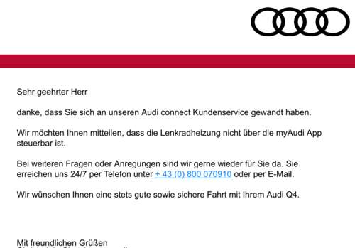

Bei mir war die Lenkradheizung auch noch nie an beim Vorklimatisieren….
Evtl. eingeschaltet gewesen, als das Auto zuvor abgestellt wurde? Vielleicht ist sie dann auch an…
Ne, war vor dem Abstellen nicht aktiv, bin mir sicher.
Die Komfort Klimatisierung aktiv, für beide Seiten. Auch Glasflächenheizung an.
Das Auto hing am AC Lader als die Lenkradheizung diesmal an war.
App
Ich denke, das die Lenkradheizung nicht mit der Standheizung startet, sondern durch den warmen Luftstrom aus der Belüftungsdüse manchmal den Eindruck erweckt die Lenkradheizung wäre an.
@Q450 schrieb am 25. Januar 2024 um 10:12:47 Uhr:
Habe ich auch erst gedacht.
Aber: so gleichmäßig warm/heiss ist es durch den Luftstrom nicht zu erwärmen (vor allem sind keine Ausströmer bei mir aufs Lenkrad gerichtet) und die Lenkradheizung lässt sich anschließend über die Taste am Lenkrad deaktivieren, mit entsprechender Meldung im KI, wie bereits geschrieben…

Bei mir klappt es meistens gut. Manchmal wird allerdings die Sitzheizung vom Beifahrersitz aktiviert. Glaube das hängt mit dem Start über die Apple Watch zusammen. Werde das mal beobachten....
War bei mir über Android aber auch schonmal...obwohl ich mir sicher war, die abgewählt zu haben! Also nicht nur ein Apfel Problem
Dank dir, habe es jetzt auch verifiziert. Die App vergisst schichtweg die Einstellung gelegentlich (wen wunderts bei AUDI) und beide Sitze sind wieder mit einem Haken versehen. Wann das passiert weiß ich nciht, mit einem Neustart der App hat es nichts zu tun.

Dann ist es wohl ein Bug. War gestern wieder an, nachdem ich per App die Komfortklimatisierung gestartet habe. Das Auto hing diesmal am HPC Lader. Die Lenkradheizung war zuvor nicht an.
