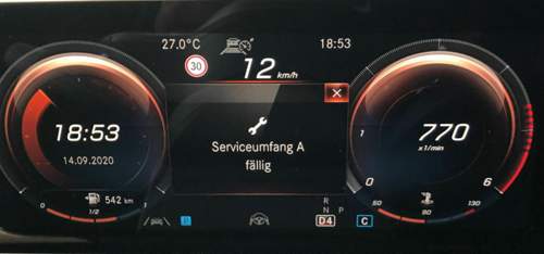

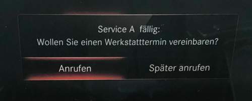

mein Service A ist nach der Anzeige im Display in 29 Tagen fällig. Seit gestern popt bei jedem Start ein Fenster auf - "Service A fällig, anrufen bzw. später anrufen". Auch bei der Wahl später anrufen öffnet das Fenster im MBUX weiterhin bei jedem Start - dabei ist ein Termin für den Service längst vereinbart. Ich muss das Fenster jedesmal wegklicken.
Wie werde ich diese mehr als wohlmeinende, aber doch penetrante Erinnerung los, die so wohl noch weitere 29 Tage läuft?

Habe meinen A-Service hinter mir, das Fenster war erst nach dem Service weg.
Du musst wohl damit leben.
Ich habe aber bestimmt zehnmal angerufen und mich beschwert. Wenn alle das so machen wird es vielleicht geändert...
Lustig wird es, wenn man den Service überzieht, wie ich es mit meinem Leasingwagen machen musste.
Da poppt dieser Hinweis noch wesentlich öfters auf!
Man kann das selber löschen, wenn man es möchte, und dies immer auf eigenen Verantwortung ;-)

Ich musste den Service zur Lockdown Zeit ebenfalls kräftig überziehen und fand diese Anzeige mehr als nervig.
Vor allem weil ja auch keine Werkstatt offen hatte, die mir einen Service hätte machen können.
War aber ebenfalls ein Leasingwagen, da war das nicht weiter schlimm, da ich noch unter der Anzahl der Tage war, wo ich hätte überziehen dürfen.
Aber den Tipp mit dem Zurücksetzend des Serviceintervalls finde ich in dem Zusammenhang verkehrt!
Vor allem weil es der erste Service ist, bei dem man dann auch einige Sachen mit der Werkstatt klären kann und sollte.
Denn wenn man diesen 1. Service zu lange überzieht oder gar ganz vergisst, dann hat man evtl. Probleme!
Lieber in den Sauren Apfel beißen und die Hinweise weg drücken, auch wenn es nervt!
Den Hinweis im Fahrerdisplay finde ich schon in Ordnung. Er zeigt ja nur an, dass der Service jetzt fällig ist (oder in x Tagen). Macht jeder Hersteller, die Werkstatt soll ja auch verdienen. Nur den Hinweis im Multimedia Display finde ich viel nerviger und leider nicht zu ende gedacht. Hier fragt das System ob ich einen Werkstatttermin machen möchte. Und zwar per Telefon. Die einzige Auswahl ist "jetzt anrufen" oder "später anrufen". Ein einfaches "NEIN" wird gar nicht angeboten :-) Ich mache aber immer Oldschool meine Termine in der Werkstatt selbst. Schön wäre es wenn man dort dann seinen Termin im System eintragen könnte. Dann wäre der tägliche Hinweis verschwunden. Klar kann man den wegdrücken, ist aber trotzdem nervig. Und wer macht denn bitte schön Werkstatttermine aus dem Auto per Telefon? Also ich habe nicht alle meine Termine im Kopf und benötige dann auch den Kalender zum Termin abgleichen.

Ich schätze mal das es ein Entwickler der Generation Smartphone war und das diese Meldung nicht ganz zu Ende gedacht war!
Denn ein Button "Nein" wäre wirklich angedacht!

Heute morgen gab es plötzlich auf dem Media Display den Hinweis "Service anrufen" mit einer zusätzlichen Antwortmöglichkeit. Nun darf man sogar "Nein danke" anwählen. Einziger Haken, auch diese Meldung kommt regelmäßig wieder. Die Meldung sorgte trotzdem für Erheiterung im Auto. Humor haben sie ja beim Daimler.
