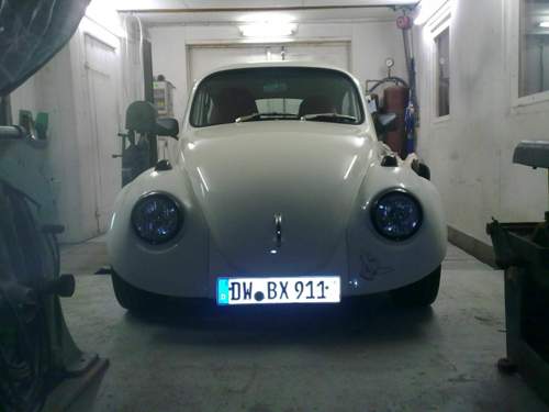

Hi @All.
Ich bin neu hier und habe aber auch direkt ein paar Fragen an euch.
Und zwar habe ich einen 74er Jeans Käfer mit Pendelachse. Meine Frage lautet wie lege ich ihn hinten tiefer??. Wäre super wenn es eine Anleitung dazu gäbe mit Bildern und so, halt für idioten oder Anfänger. Vielleicht könntet ihr mir auch ein paar Links reinstellen wo ich die Konis und das alles andere drum herum her bekomme. Vielen Dank schon mal im Voraus.

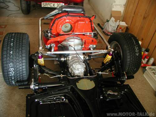

Original geschrieben von VW71H
und kein Lagerquietschen mehr...😁
Quietscht bei Tiffy auch nicht mehr seit die GWD Gummis drin sind. Aber ich find die Lösung vo Red schon super. Bekommt Tiffy damit auch weiterhin das "H"?. Auch mit der Scheibenbremse hinten.?@MetalAndy,
ja bei unserem 1302 mußte die Leitung runter..
Müßte auch mit H gehen, jedenfalls kriege ich die Eintragung dieser Federbeine beim Buggy auch gleich mit dem H.
Der Kerscher hat solche Sachen auch schon früher gemacht...
Jedenfalls werde ich gleich nach der Abnahme das H Gutachten machen lassen. Wenn's wegen der Zahnstangenlenkung keine Probleme gibt, sollte dem nicht viel entgegenstehen. War ja schon vor 20 Jahren möglich.
Und wenn nicht, der Motor hat nen Kat 😁
hab auch grad nochmal nachgemessen, da du mich daran erinnert hast , daß der TüV ja die Messlatte angelegt hat. Hab auch 1,43m aber im Schein steht 1,45m. Vielleicht hat ja Tiffy schon Osteoporose😁
Wasserwaage genommen?
Upps, ich hatte die Breite mit der Höhe verwechselt.🙄
1,455 steht auf dem Prüfbericht.
Dat passt ja fast.😎

Was verwendest du denn bei 180 ps für eine Bremse?
Baust du einen Typ1 Turbomotor? Armin klein sagt ja, die würden nicht halten 😉
Die Bremse wird entweder die normale 160PS Kerscher Anlage sein, weil der Buggy nur 550kg wiegen wird, die wird reichen. Falls nicht, kommt vorne eine Porsche 4-Kolben rein. Oder ich begrenze einfach den Ladedruck... ist ja nur Software bei dem Motor. Ich weiss aber, dass etwas mit dieser Leistung rauskommen wird. Wenn mein neuer 1800i bereits 132PS nach nur zwei Monaten Testlauf abliefert, kommt der andere 1800Ti bei 0,5bar schon an diese 180PS...
Die da...
