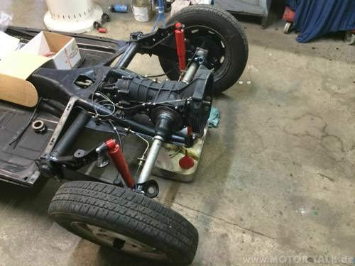

Jungs Ihr hattet recht - auf beiden Seiten war je einer der Gleitsteine hinter die Welle gerutscht.🙄 Da wär' ich im Leben nicht drauf gekommen. Vielen, vielen Dank! 🙂
Wir haben das jetzt zu zweit auch seitenweise komplett zusammengebaut, siehe da es passt alles ohne Gewalt zusammen.
Das ganze Konstrukt ist sogar schon wieder an der Bodengruppe montiert und mit Öl gefüllt. Bis jetzt ist sogar alles dicht...das war ja auch so'ne Sache.
Wenn's so weiter geht kann am Sonntag endlich das Häuschen wieder auf die Bodengruppe.

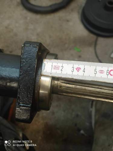

Mein Problem ist, sobald ich den Radlagerdeckel anziehen möchte, sich die Welle nicht mehr drehen lässt. Radlager sollte ganz auf der Welle sitzen, etwas Überstand aus dem Achsrohr ist normal
Gruss Stefan

Anbei noch ein Foto vom Radlager, schaut das tatsächlich soweit heraus?
Das ist bei "hereingedrückter" Welle
Wenn ich den Deckel, getriebeseitig wieder entfernen, kommt das Lager weiter in seinen Sitz hinein.
Wenn ich den ersten Gang einlegen, dann dreht sich für andere Seite entgegengesetzt, beim Fest halten einer Seite ist nur minimal Spiel spürbar
Einzig beim Winkel ändern,zb nach oben, dreht es sich schwerer.
Achsen liegen quasi nackt.
Das Radlager muss im Achsrohr innen Anschlagen. Nach meiner Erinnerung ist es dann auch bis auf ca. 3mm komplett dort drinne verschwunden. Wenn der Deckel am Getriebe noch angeschraubt ist, dann lässt sich die Antriebswelle trotzdem noch längs 1-2mm bewegen. (rutscht etwas schwergängig im inneren Ring des Lagers) Das Spiel ist unbedingt erforderlich! Bei Dir ist ein Gleitstein hintergefallen und deswegen geht die Antriebswelle nicht weiter rein. Falls es auf der anderen Seite auch so aussieht, dann ist dort das gleiche Problem.

Zum Verständnis: die Gleitsteine liegen direkt am Paddel an? Soll heißen das ich diese mit einer Taschenlampe ausgerüstet, im verbauten Zustand sehen kann?
Je 2 Stk pro Seite?
Gibt es evtl ein Maß, wie weit die Wellen herausgucken müssen?
Kurz zum Getriebe selbst, ich habe keine Ahnung ob bzw wann das Getriebe zu Letzt gelaufen ist, es fehlt zur Zeit auch der größte Teil vom Getriebeöl, vielleicht erschwert dieses auch das drehen der Wellen?
Vielen Dank und Gruß Stefan
Öl ganz ablassen und Lappen bereithalten, für auslaufendes Restöl. Die 6 Schrauben am Blechdeckel lösen und dann einen Abzieher am Achsrohr einhaken, der auf die Antriebswelle drückt. Es braucht nicht viel Kraft, da ziehst Du das Achsrohr mit Radlager, Gummimanschette, Deckel komplett ab. Dann die dünne Plasteschale wegnehmen und sicher aufbewahren. Jetzt kannst Du mit der Taschenlampe den Sprengring und die zwei Gleitsteine sehen. Das sind Halbmonde, an der flachen Seite des Paddels jeweils einer also insgesamt zwei. Solltest Du einen nicht sehen, wackelt die Antriebswelle radial ungeführt herum. Sind die Gleitsteine korrekt verbaut, dann ist die Werkseinstellung ein Spiel von 0,1mm radial. Dies wird durch Paarung der Teile Stirnrad/Antriebswelle (Farbmarkierungen) eingestellt. Es gibt auch zerbrochene Gleitsteine, Paddel oder Stirnräder. Da solltest Du mal bisschen kontrollieren. Hakeln kann es auch, wenn Zähne im Differential weggebrochen sind. Zum Nachschauen Beilegescheibe und Stirnrad mit der Hand herausziehen. Falls es an der Nut vom Sprengring schwer geht, die Kanten der Nut nachschmörgeln und mit Lappen säubern. Möglichst keine Gewalt anwenden, beim Herausziehen und die geschliffenen Flächen auf Striefen am Stirndad und innen im Differential prüfen. Teile so lagern, dass sie wieder auf der gleichen Seite reinkommen, falls es mal wieder zusammengebaut werden soll.

Das Getriebe stand 4 Monate nach dem Ausbau und wurde 3 x wo anders platziert. Evtl hat sich dadurch ein Geleitstein etwas verschoben? Oder die Welle irgendwie verhakt?
Es waren jeweils 2 Steine pro Seite sichtbar, ich habe alle Teile nochmals gereinigt und in Ruhe zusammen gebaut. Nun passt alles wie es soll.
Gruss Stefan
Wenn es so herumtransportiert wurde, mit freiliegendem Radlager... es ist ja ein unhandliches Teil und wenn man das Getriebe am Stumpf der Antriebswelle anpackt und daran zieht, um es auf einer Seite hochzuheben,... ja, könnte passieren, weil die Passung vom Radlager meisstens recht locker ist.
