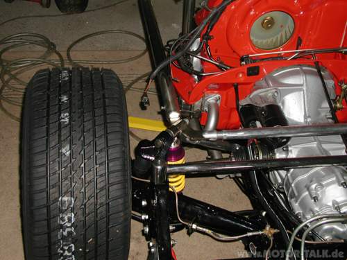

Hallo man kann ja die Pendelachse auf federbeine umbauen!
Nun meine Frage was wäre besser das Drehstabschwert durch unibal zu ersetzen oder nur den Drehstab zu entlasten und trotzdem verbaut lassen?

Die optimale Lösung ist: Federstab entlasten und die KW Federbeine vom Memminger/Kerscher mit der 50er Feder einzusetzen. Die Vorspannfeder ist zu entfernen oder die Freigängigkeit ist beim Pendelachser nicht gegeben... brauchst also auch das Spezialwerkzeug zum Öffnen der Verschraubung.
Man kann auch ohne Drehstäbe fahren, bei meinem Leichtbau Käfer sind dann 70er Federn nötig. Geht, fährt hervorragend, hab ich hinter mir. Nur geht das Dämpferauge extrem schnell kaputt, es wird regelrecht herausgewalkt und völlig überlastet. Abhilfe wäre nur mit einem Uniball Gelenk am Dämpfer möglich... wäre eine Sonder-Sonder Version. Klar, dass sowas dann nur in Kombination mit einem Uniball Gelenk am Achsrohr Sinn macht. Musst du aber erstmal kriegen...
Solltest du den Dämpfer nur mit dem Gummilager bekommen, lass es lieber. Es lebt keine 500km...
Und noch was: Pendelachser mit Heizbirnen kann man fast nicht mit einer Achsgabel Abstützung kombinieren. Geht nicht, nur mit ner Menge Murkserei, jedenfalls nicht mit den üblichen Teilen von CSP und anderen. Dann hängt das ganze Gewicht an der Guss Strebe. Geile Sache, wenn oben das Auge wegbricht. Und das wird es...
Pendelachser ohne Drehstab geht in der Kombination: keine KW Federbeine, sondern die vom Remmele, die haben Uniball Lager und keine Gummilager. Und dann muss die Heizbirne weg für eine Achsabstützung. Zwingend... oder die Strebe bricht. Kürzlich gesehen, Bodengruppe Schrott.

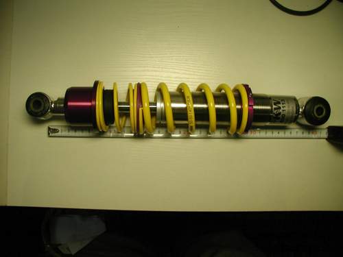

Hallo danke für die anwort dämfer mit unibal ist kein problem habe einen guten kontakt bei ölins da bekomme ich schon ein federbein hast du vieleicht bilder wie das ausehen soll?
Gruss
Martin
Öhhmmm, etwa so?

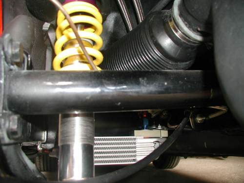

Ich meinte eigentlich die Achsabstützung solche federbeine hab ich liegen noch von meinen alten adr wie lang sind denn die Federbeine!
Wie sind eigentlich die teile von RED 9 Design

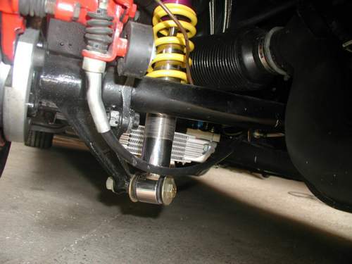

Das da ist die CSP Achsabstützung. Sie passt akzeptabel bei der Schräglenkerachse, sogar mit Heizbirnen. Hier habe ich sie in meinem Buggy verbaut. Ohne Drehstäbe, mittlerweile mit 70er Feder, ohne Vorspannfeder.
