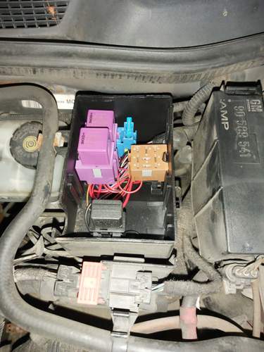

Guten Morgen kann mir jemand helfen mein Klima funktioniert nicht ich hab eine opel astra g caravan ich kriege kein Strom auf Stecker nicht mal

Erstmal Baujahr durchgeben und Bild vom Relaiskasten im Motorraum machen.
Bei abgenommenem Deckel !

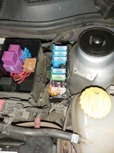

Themenstarteram 2. April 2022 um 11:45
Die zweite sicherungkasten
1648899890004193031768070749318
Da haste Dein Relais für den Klimakompressor.
Das kleine schwarze Relais.
Die Kiste muss aber Modelljahr 03 sein.
Dann haste nur noch einen Lüfter.
Und wenn der Lüfter beim Einschalten der KLIMA nicht läuft,dann brauchste garnicht weitersuchen.
Dann wird das Relais auch nicht vom MSG eingeschalten.

Mach erstmal die Sicherung F 3.40 neu.
Dann Motorstart und Klima einschalten.
Läuft der Lüfter ?
Sicherungen ASTRA G Mj.03
