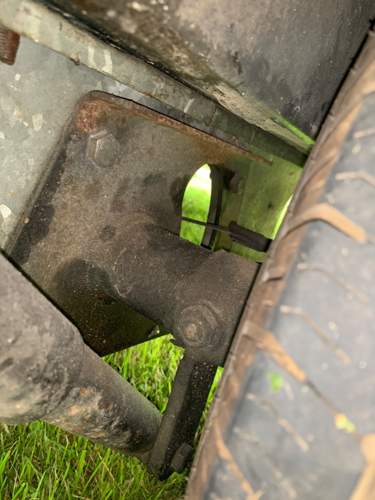

Hallo, bei unserem Woni ist die Aufhängung der Achse an den Träger ziemlich vom Rost angegriffen.

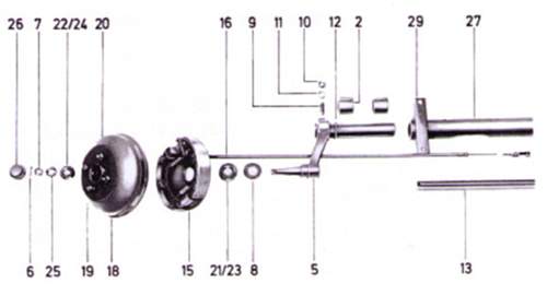

Frage, Ich weiß leider nicht wie dieses Teil heißt ( auf
Dem Bild markiert)
Kann man dieses Blech nachkaufen oder nur mit kompletter Achse?

das gab es als ersatzteil, ob du das noch wo bekommst?

Die Frage ist halt ob es wirklich durchrostet, es ist oberflächlich halt angegriffen. Habe es mit brunox und Wachs behandelt .
Die Frage ist ob man sich nicht selber dann so ein Teil machen kann, wobei die Materialstärke auch ja dick ist

wenn es um das teil am bild geht: da ist nichts wirklich angerostet.
wenn nicht: bild von dem teil posten, um das es geht.
Siehe Anhang
@Mabi2610 schrieb am 5. Juni 2022 um 19:31:50 Uhr:
Siehe Anhang
da gehts noch um nix. rost behandeln und alles ist gut.
Putz den Rost mit einer Stahlbürste ab.
Dann mit Zinkspray oder Zink-Aluspray einsprühen (genügt der billige von Norma).
Dann noch mit Wachsunterbodenschutz einsprühen. Hier besonders den Durchlass des Bremsseils.
So hält es wohl noch rund 50 Jahre.
Ohne Behandlung evtl. nur 49!😁

aber wie, da ist ja nichts passiert. flugrost. mehr nicht.

Schau dir mal die Materialstärke an.
Bis die Platte wegrostet....!
Also wie gesagt, entrosten und wie geschrieben behandeln.
Ist gut für die Optik und fürs Gewissen.

Ich würde allerdings kein Zink-Alu-Spray verwenden sondern Zinkstaubfarbe mit >=90% Zinkanteil, gibt es in der Regel in jedem guten Fachhandel, ob das Baumärkte führen weiß ich allerdings nicht…
@Achim221170 schrieb am 6. Juni 2022 um 23:40:14 Uhr:
Ich würde allerdings kein Zink-Alu-Spray verwenden...
da kannst irgenwas drüberpinseln. bis das weggerostet ist, ist der wohnwagen schon mehrmals durchgefault.
Naja, eine fachlich korrekte Ausbesserung einer beschäftigten, feuerverzinkten Oberfläche kostet aber nicht mehr, hält aber entschieden länger…
