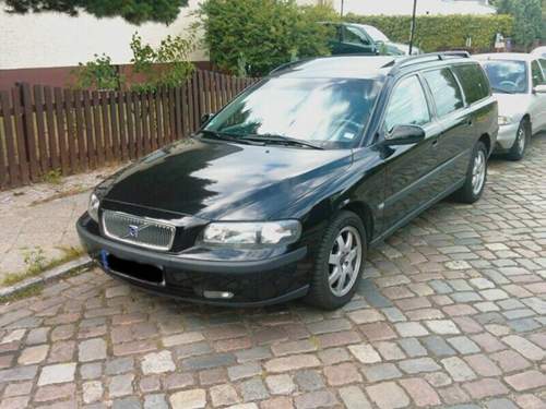

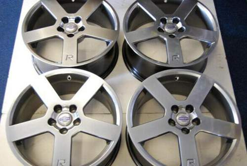

ich würde gern an meinem V70 II 2.4T (BJ 2003) die folgenden Pegasus Replika für den Sommer montieren.
Da ich nicht allzu bewandert bin in den technischen Belangen folgend meine Fragen:
Passen die Felgen und mit welchen Auflagen?
Kann und muss man diese eintragen lassen oder reicht auch eine ABE?
Leider ist der Verkäufer nicht auskunftsfreudig, sicher auch ein Grund nicht bei Ihm zu kaufen, aber das Angebot scheint ganz günstig zu sein. Viell. hat ja auch jemand ein guten Einkaufstipp für Pegasusfelgen, gern auch die Kopien.
Vielen Dank schonmal im Vorraus für eure Tipps!
RON
wenn es orig.R Felgen sind müßtest du diese eingetragen bekommen, wenn du die Anschlagbegrenzer des R verwendest (-> Wendekreis eines Supertankers 😉 ).
Ich würde vorab Rücksprache mit meinem TÜV halten!
Die "Fakes" habe keine gültige E-Nummer (die eingestanzte Nr. ist wertlos!!!) und damit stehst du für die Benutzung gerade! Deshalb sind die ja deutlich günstiger als das Original! Es gibt kein Gutachten und damit keine Eintragung, eh klar!
Das Orig. ist für 300km/h freigegeben, wie nur wenige Felgen am Markt, generell! Auch wenn du nun nicht vorhast, 300km/h zu fahren, das "Fake" hat auch keine Zulassung für 250km/h , auch nicht für 200km/h, ....nämlich GAR KEINE! Und genau DAS ist das Problem!

Meine 18" Pegs haben innen die 30647397 eingestanzt. Ist das bei Deinen auch so, Mick?
Sieht doch gut aus (Anhang, erste Seite, Mitte).

Ich habe nun meine 17" und 18" Pegasus checken können und die Nummern mit den Gutachten verglichen: in den 18"(bzw. 17"😉 steht je Speiche: Herstellungsjahrpunze / 8Jx18 (bzw.17)x46 / 30647397 (bzw.30647396) / Volvo / Germany 6040 K2 .
Die "Fakes" hatten - soweit ich mich erinnere - eine nur 7Stellige Nummer beginnend mit 5 (???) eingegossen, aber bitte nicht schlagen oder gar vor'n Kadi zerren wenn ich mich jetzt falsch erinnert hab 😉

Ich habe mir in der Bucht für 900 € die 18 Zoll Pegasus gekauft und noch die Pilot Sport 3 von Michelin montiert. In der Summe für ca. 1500 €. Nun sieht der Elch auch sehr nett aus und fährt sich meiner Meinung nach auch besser als mit den 205..16 Zoll Alus. Kompfort is auch noch o.k. Aber eigentlich hätte ich mir den Spaß auch sparen können, da ich gerade auf einen original "R" umgestiegen bin.
Meine Werkstatt hat mir übrigens eine ABE besorgt, mit der ich dann problemlos durch den TÜV gekommen bin. Bin hier nicht so der Kenner, ob die in Ordnung ist, aber ich hänge einfach mal einen Auszug als PDF zur Info an.
RON
Die ABE gibt auch kostenlos zum Download bei Volvo: http://www.volvocars.com/.../volvo_report.aspx
