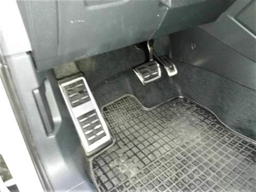

hat jemand schon Erfahrung mit dem Wechsel der Pedalkappen?
Es gibt ein Pedalkappenset aus Edelstahl im Volkswagen Zubehör welches auch für den Tiguan 2 passt.
Leider gibt es noch nicht die Fußstütze.
Preis bei VW ohne Fußstütze 108,00 EUR im ahw-Shop 94,50 Euro
Ist der Wechsel "einfach" oder soll man in der Werkstatt wechseln lassen?
Danke für die Antwort

Gas und Bremse sind drauf. Das war einfach. Die Fußstütze wollte jetzt grad mal nicht auf die schnelle.
Später zu Hause nochmal in Ruhe probieren!

Ich habe mich nach einem beherzten Versuch dann entschlossen den "!langen" weg zu gehen und das Seitenteil abzubauen. Gesamt waren es dann vlt. 15 Minuten. Egal, Bin halt kein Freund von wackeln und quetschen.
Spange raus, Motorhaubenentriegelung ab. Spreizstift raus und dann geht es natürlich entsprechend leicht.
Beim zusammenbau einfach die teile an den platz - Spreizstift ins Seitenteil, Spange in den Motorhaubengriff und drauf damit.

Wir haben etwas bedenken, dass die ganze Geschichte bei regen/nassen Schuhen trotz des Gummi's / kunstsotffes rutschig werden könnte. Kann das hier jemand bestätigen, oder andere Erfahrungsberichte geben? :)
Ich kann dir bestätigen, dass die Edelstahlpedale nicht rutschiger wie die Gummikappen sind.
Die Edelstahlkappen haben rutschhemmende Gummiprofile, das sind die eingearbeiteten schwarzen Streifen.
Ich habe sie schon auf dem T1 8 Jahre gefahren und auf dem jetzigen T2 auch schon 1 Jahr (andere natürlich).
Absolut problemlos.
Gruß Manfred
Also ich kann Dich da voll und ganz beruhigen. Ich habe meine bei der Abholung in WoB gekauft (etwas verbilligt durch die Wertguthaben für Abholer) In WoB wurden die sogar für mich direkt ummontiert und die original schwarzen in der Verpackung in den Kofferraum gelegt.
Regen und nasse Füße haben uns in der Autostadt und auf der Heimfahrt (nur bequeme Gummislipper dabei gehabt) ständig begleitet.
Bei den Metallpedalen, rutscht nichts und quietscht nichts. Noch nicht mal mit feuchten Gummi-Chrocks zu Hause.
Gruß Micha
