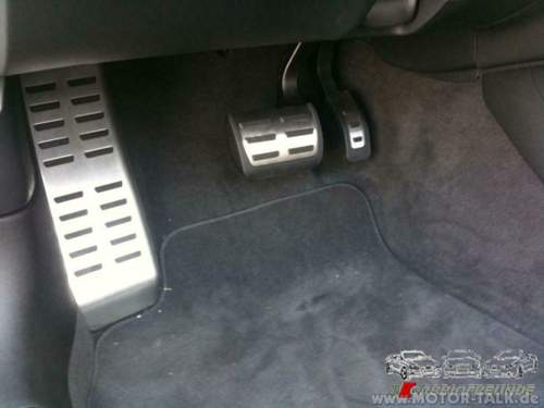

Ich habe gestern endlich meinen A5 3,0TDI S-Line abgeholt. Bisher - ein absoluter Traum.
Nur als ich mal einen Blick in den Fußraum geworfen habe dachte ich: Huch - wo sind denn die Alu-Pedale?
Also ich bin fest davon ausgegangen, dass mein S-Line Plus-Paket auch Alu-Pedale dazugehören. Dem ist wohl nicht so...
Umso ärgerlicher da man die auch nicht seperat ordern konnte. Ich habe mich da auf den Konfigurator verlassen.
Hat der S5 eigentlich Alu-Pedale. Wenn nicht wäre das nun wirklich eine Schande.
Hat jemand Erfahrungen mit Umrüstung vom S5 oder anderen Modellen?
Bei meinem Seat Leon hatte ich die Pedale + Fußstütze vom Audi TT eingebaut...ich wollte mich da mit der A5 nicht verschlechtern und auf billigem Plastik rumtreten.

korrekt....
Pedale
ist die Fussstütze vom RS5 anders, als die vom A4 8k ?
Jetzt sagt mal, gibt es keine Alternativen, sprich: schönere Alukappen? Und wie sieht es damit für Automatikfahrzeuge aus?
Rs5
Schöner geht doch garnicht! 😛
Ansonsten: selber schnitzen.
meine frage bezog sich darauf ob die aufnahme von hinten passt?
bzw. was bei der 8k a4 fusstütze verändert werden muss ?
ich hab die RS5 Pedale beim A4 8K nachgerüstet. Das ist alles plug&play (bei Automatik😉)
Teile liegen bereit 😉 Jetzt ist die Frage ob ichs übern Winter einbau oder nicht... denke ich lass es und baus im Frühjahr ein.
Naja ob du sieht jetzt im Winter versudelst oder erst nächsten Winter,
macht für mich keinen Unterschied.
Kurze Frage wo hast du denn die Pedale jetzt gekauft? und was hast bezahlt?
Direkt bei Audi.
Kappe Gas: 6,73
Kappe Bremse: 34,58
Fußstütze: 61,51

hat jemand die TNs für einen Schalter?
s4 ggf?
Entweder komplett
Alupedalkappensatz für LL mit Fussstütze Audi RS4 8E1 064 205
Oder einzelt
8E1 721 891 Gaspedal
8E1 721 989 Bremspedal
8E1 721 647 Kupplungspedal
8E1 864 777A 4P7 Fussstütze
