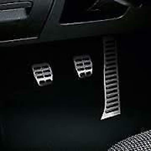

Ein herzliches Grüß Gott miteinander. Kimme ich gleich zu Sache: Welche Teile Nummer brauche ich für einen 2011 TDI 1.6 Trendline, auch zusätzliche Teile? Hab gelesen bei Gaspedal gehts nur mit zerlegen und wie gewünscht neu zusammensetzen? Weis jemand von Ihnen etwas darüber?Werde mich über Eure Beiträge feuen.;-)

Da bekommst du das Pedal, die Kappen für Kupplung und Bremse gibt es für je ca. 15-20€ beim VW Dealer um die Ecke.
Das ist sehr nett gemeit aber bitte nich Automatik, ich brauche die Teilenummer für das Schaltgetriebe. Dafür währ ich sehr dankbar.
Und auch ohne Fußstütze.
Ist doch völlig Latte, die Pedal sind die selben.
Die Kappe fürs Bremspedal und die Fußstütze kannst du im Anschluss wieder in der Bucht versilbern, das hält die Kosten gering.
Da muss ich dem Mechanicusmaximus aber mal widersprechen, die Pedale sind nicht die selben.
Hier mal die Teilenummern:
Gaspedal für Schaltgetriebe:
1K1721503N
1K1721503AD
1K1721503AN - 116,38€

Kappe für Bremspedal für Schaltgetriebe:
1K0721131 - 12,20€
Kappe für Bremspedal für Automatikgetriebe:
1K0723131 - 19,87€
Kappe für Kupplungspedal für Schaltgetriebe:
1K1721601 - 12,91€
Kappe für Kupplungspedal für Automatikgetriebe:
1K1723601 - 86,24€
Es handelt sich bei den genannten Teilenummern generell um die Version aus gebürsteten Alu! Die Abdeckkappen kauft man am besten bei VW, die sind auf Ebay teurer als bei VW. Das Gaspedal allerdings sollte man bei Ebay kaufen.
Die Fußstützen aus dem Golf bzw Passat passen übrigens nicht im Caddy/Touran.

Eine letzte Frage an windoofer, welches der Gaspedale ist jetz für meinen Caddy 2011 Schaltgetriebe 1.6?
Beim Caddy haben die Gaspedale fürs DSG und fürs Schaltgetriebe aber die selbe TN wenn ich mich da nicht verguckt habe.
Du kannst alle drei TN verbauen, die werden sich nur im Laufe der Jahre interpretiert haben.

Ich hab gerade noch mal beim Caddy nachgeschaut, auch da unterscheiden sich die Pedale.
Der Unterschied ist da in der mitte der Teilenummer beim Pedal
Handschalter hat in der Mitte 721 und Automatik 723 in der Teilenummer, der Rest der TN ist gleich.

Fußstütze gibt es wirklich keine passende, aber ich habe eine gefunden, welche sich mit geringem Aufwand umbauen lässt:
1K1 864 551 SUB

Was braucht man denn da für Werkzeug? 13er Nuss und dann das Pedal nach oben abziehen.
